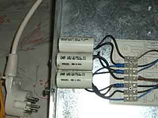

De mechanische ventilatie van onze (pas gekochtte) woning, heeft kuren. Zowel in stand I als in stand II wil de ventilator niet draaien, echter in stand III slaat hij aan om verolgens er na een kleine 5 minuten weer mee op te houden. Na enkele minuten slaat hij vervolgens weer aan en het verhaaltje begint weer van voor af aan.
Ondertussen heb ik het ventilator huis en de schoepen schoongemaakt in de hoop dat hij het weer zou doen, maar helaas...
Zou de hele unit vervangen moeten worden of is het iets wat misschien zelf gemaakt kan worden?
Ik zag tijdens het schoonmaken niet veel meer dan een stripje kroonsteentjes, enkele draden en 3 condensators (welke waarschijnlijk het toerental zullen regelen).
Iemand die mij wat verder op weg zou kunnen helpen?

Je noemt geen merk en typenummer, maar het lijkt mij een Stork mechanische afzuigunit. De condensatoren zijn inderdaad voor het regelen van het toerental. Lijkt me sterk dat ze alle drie defect zijn.
Desalniettemin kan een defecte condensator het euvel zijn. Draait de motor soepel wanneer je deze met de hand draait? Hoe zit het met de contacten van de schakelaar? Het is niet echt de oplossing, maar geeft wellicht een richting aan.

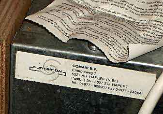

Ik heb zojuist even gekeken, maar kon geen specifiek merk vinden, wel een sticker van (waarschijnlijk) de installateur.

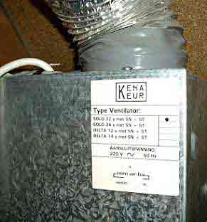

2 foto's: misschien dat het dan iets duidelijker wordt om welk type het gaat.

Zojuist heb ik de wcd doorgemeten; in alle drie de standen stond, en bleef er spanning op de wcd staan.
Vervolgens de kabel van de stekker doorgepiept; tot aan de kroonsteentjes geen breuk kunnen constateren, ook niet tijdens het bewegen van de kabel.
Blijven alleen de condensatoren en de gehele motor over.
- Zou ik de motor om te testen aan de 230 kunnen hangen; aangezien ik verder geen electronica zie om de spanning te stabiliseren/verlagen.
- Hoe zou ik de condensatoren kunnen testen/doormeten? Deze zijn volgens mij keramisch omdat ik geen + of - indicatie zie.
Ik neem aan dat wanneer deze condensatoren defect zijn, ze zelf te vervangen zijn.
Een foto van de condensatoren...
Jacovrie
Dergelijke condensatoren zul je toch met een speciale meter moeten doormeten (capaciteitsmeter). Is voor een leek practisch niet te doen. Je kunt het wel proberen op de huis tuin en keuken manier, maar dat zegt nog niet alles en de condensatoren kunnen er door kapot gaan. Het beste is de unit met motor en condensatoren (is volgens mij bij dit type gewoon los te halen) los te halen en bij erkend installateur laten doormeten.

De ventilator is geen Stork maar een Comair, indien je er niet uitkomt dan zou je daar kunnen informeren.
Daar staan zelfs schema's voor het type Solo, volgens mij heb je dat type.
Ik zelf heb wel een ingang bij die firma, dus als het echt niet lukt dan kan ik misschien helpen.
Meestal zijn er inderdaad condensatoren defect, koop anders 3 nieuwe zo duur zijn ze niet. Je hoeft alleen maar te kijken naar de waarde (bv 2,4uF, 4uF enz).
Het zijn normale condensatoren, geschikt voor motoren. Je vindt ze ook
in CV pompen enz.
