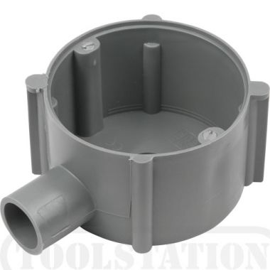

Ik ben bezig met een flat op te knappen. Nu is alles inmiddels volledig gestucked en kom ik erachter dat een aantal van de inbouwdozen kapot zijn...
De stopcontacten en schakelaars die ik in wil bouwen kan ik bij een aantal dozen niet vastzetten omdat de buisjes waar de M4 schroeven in moeten bij een aantal gewoonweg af zijn gebroken. Bij nieuwere dozen kun je de ringen waar die inzitten vervangen. Maar bij oudere dus niet (denk ik).
Uiteraard heb ik weinig zin om ze eruit te slopen en daarna de boel weer aan te smeren en te verven. ZIjn er ook andere oplossingen?
Thnx alvast
Fiesiekus
Als links&rechts gebroken is, kan je dan de schroeven onder&boven indraaien?
Jeanmarcpeters
Helaas, er zitten er maar 2 in, en deze zijn niet draaibaar. De afbeelding komt niet overeen met de dozen die ik heb. :p
Azijnpisser
Dat is balen. Overigens: Er gaan geen M4 schroeven in, maar M3...
Volgens mij is, als je het officieel wilt doen, uithakken en nieuwe erin de enige oplossing. Eventueel zou je de boel goed kunnen opschuren, en een klodder epoxy met daarin een (ingevet) M3 schroefje kunnen plaatsen op de juiste plek.

Inderdaad, een goede epoxylijm o.i.d. zou wel eens kunnen houden! In ieder geval een lijmpoging waard!!
Ralph
Je kan ook van die klemmen krijgen die je aan je wcd kunt monteren en dan klemt het hele verhaal zich in de doos.
renehi
Of je koopt stopcontacten/schakelaars waarbij je die schroefjes van de inobuwdoos niet nodig hebt. Ik gebruik een merk in mijn huis waarbij ik met normale schroefjes de stopcontacten in de muur vastzet.

Aanpassen kan ik ik hem niet, maar een beter voorbeeld misschien:
Dit type doos. En die busjes zijn dus afgebroken.
E-Idioot
De oplossing die Ralph al gaf is de beste.
De klemmen die hij bedoeld zien er zo uit ...
Je draai de klemmen naar buiten met de 2 schroefjes die je hieronder ziet naast de schakelwip.
De 2 scherpe puntjes van de klauw zetten zich vast in het kunststof van de inbouwdoos. Let hierbij wel op dat er geen draden tussen komen !
