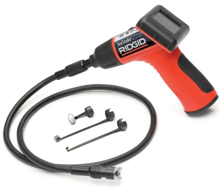

Met een kabeltracer en een Seesnake kan je vaak een boel achterhalen.
Tracer op de groep zetten en kijken of de detector piept en dan deze net zover terug zetten in gevoeligheid totdat deze nog net oplicht als je een draad passeert.
Vervolgens het dichtst bijzijnde spotje lichten en met de Seesnake kijken of er wat ligt dat erop lijkt.
@rie
Voor de duidelijkheid, dit is een "seesnake"
Een TV schermpje met een cameratje aan een flexibele slang.
Soms werkt het ook om met een gewone digitale camera een paar foto's boven het plafond te maken, je krijgt dan een aardige indruk hoe het er uit ziet.
