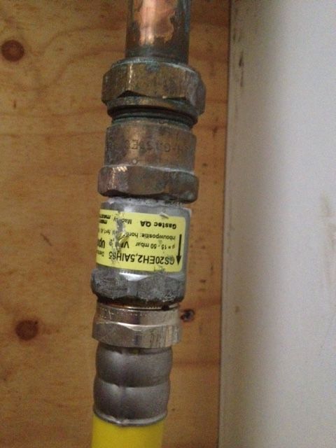

Bij de meter fluctueert de druk ern paar mBar tijdens ontsteken. Bedenk me nu dat er in de gasleiding een soort van beveiligingsklep zit. Moest toen vanwege de gasleiding die door de kruipruimte gaat. Het is een Uponor GS20EH2,5AIH65 als ik het goed zie. Zou deze defect kunnen zijn?
Zie nu dat deze horizontasl gemonteerd moet worden. Is verticaal gemonteerd door een instalatiebedrijf destijds (!) gas gaat er van boven naar beneden doorheen.
Freekcv
  • #53
Grote kans dat die defect is
Jeroen1968
  • #54
Lijkt mij ook inderdaad. Het ding heeft aan beide kanten schroefdraad, maar zit muurvast. Kan het dat dit gelijmd zit? Wordt dat wel gedaan?
Freekcv
  • #55
Zal waarschijnlijk geperst zijn. Plaats eens een foto

Mobel
  • #57
Zit waarschijnlijk loctite tussen , gewoon wat kracht gebruiken . bovenste is een knel koppeling , als slang lang genoeg is , kun je die dan rechtstreeks op knel koppeling aansluiten . een beetje monteur of iemand met verstand van zaken was met 5 minuten klaar met een dergelijke storing , hier heb je echt geen week voor nodig om uit te zoeken ! lijkt me het beste om volgende keer een vakman bij te halen.

Jeroen1968
  • #59
Heb het geprobeerd, maar is echt geen beweging in te krijgen. Er is ook Loctite die nooit meer losgaat toch? Is het normaal om dat te gebruiken?
Mobel
  • #60
Ja.
haal de knel koppeling los en neem de slang los dan kun je veel meer kracht gebruiken , kijk uit dat je hem net gaat beschadigen of knikken . juiste gereedschap is have werk , hier heb je ff 2 goeie tangen of moersleutels voor nodig waarmee je veel kracht kan overbrengen. :mrgreen:
en als slang van knel koppeling los ligt ,kun je misschien ook vanaf bovenzijde controleren of er geen troep in zit en misschien zonder loshalen dat ding ook ff fixen.
