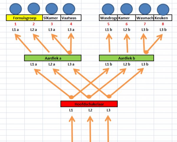

Ik heb nu één ALS die alléén de kamer, slaapkamers/badkamer en keuken beveiligt.
De kookgroep, wasmachine, wasdroger en vaatwasser staan buiten de ALS.
Ik wil er een tweede ALS bijzetten en alle 8 groepen beveiligen.
Hoe kan ik deze groepen het beste verdelen over de 2 aardlekschakelaars en de 3 fasen? Graag jullie advies.

A, B en C zijn waarschijnlijk de fasen L1, L2 en L3?
Kun je niet gewoon aardlekautomaten plaatsen voor de zware verbruikers? Of heb je al een busboard?
Het is niet zo spannend, zolang je de zwaardere verbruikers zoals je zelf al aangeeft verdeelt over de verschillende fasen. En ik zou ook 1 van de algemene groepen (bv woonkamer) op een andere aardlek zetten. Mocht er een aardlek uitvallen, zit je niet compleet in het donker...

Dank voor je snelle reactie, en ja, klopt.
Ik heb al 2 aardlekschakelaars gekocht.
Hartelijk dank voor de tip.
Het onderstaande zou dan een goede verdeling moeten zijn om niet in het donker te zitten en de belasting een beetje gelijk over L1, L2 en L3 te verdelen?
CV__
Je hebt 4-polige aardlekschakelaars gekocht? Waarom? :?
Dit is bij uitstek een installatie voor drie 2-polige aardlekschakelaars.
Fornuis natuurlijk verdelen over twee fasen

Behalve door bliksem in de buurt, is de ALS nog nooit afgeslagen. Ik zie de noodzaak niet om elke groep apart te beveiligen of alles door aardlekautomaten te vervangen.
Nee, geen aardlekautomaten, maar gewoon 2-polige aardlekschakelaars. Vier polige aardlekschakelaars voor enkelfase eindgroepen wordt afgeraden.
Frank60
Ok, maar waarom dan?
Waarom was dat in '92 geen enkel probleem?
CV__
Omdat je ongelimiteerd aardlekken kunt stapelen, zolang elke fase maar een gelijke lekstroom heeft.
Ook als je op een fase een paar computers hebt met totaal 10 mA capacitieve lekstroom en je hebt in een andere fase 30 mA echt aardlek wordt dat maar gezien als 22 mA aardlek.
Destijds speelde wat laatste wat minder omdat er toen nog wat minder geschakelde voedingen waren. Er zal wel een keer iemand gezapt zijn en dat ze er toen pas achter gekomen zijn. Het heeft voordat de norm wettelijke status kreeg even als een verbod ingestaan, maar toen begon de hele branch te miepen dus hebben ze dat weer teruggenomen. Nu staat er alleen een aanbeveling om geen enkelfase groepen achter 4P aardlekschakelaar te doen.
Maar met drie 4P aardlekschakelaars kun je ze net zogoed allemaal enkelfase gebruiken.
