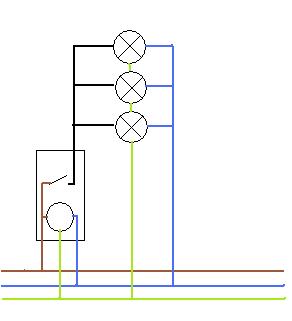

Kun je dat even schematisch tekenen aub..vooral de kleuren ;) danku !

Hierbij een schematische weergave;
En nu zelf even uitvogelen hoe je eea aansluit.

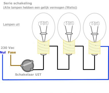

Nou was ik even aan het kijken op een andere site, maar dit schema klopt toch niet?? De nul (blauw) moet toch aan iedere lamp worden aangesloten?
Is blijkbaar een niet veel voorkomende situatie, dat je 3 of meer lampen met 1 schakelaar wil aansluiten. er is weinig over te vinden. daarom twijfel ik dus ook! Danku

Jouw schema is een serie schakeling, die moet je dus niet hebben. Je dient de lampen parallel te schakelen, zoals ook al geschreven en getekend is.
