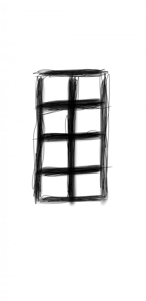

Hoi iedereen.
Ik zou voor mijn 2 zoons een zwevende hoogslaper willen maken.
Afmeting: 140*220
De hoofdeinden wil ik rechtstreeks aan de muur bevestigen met pluggen en vijzen.

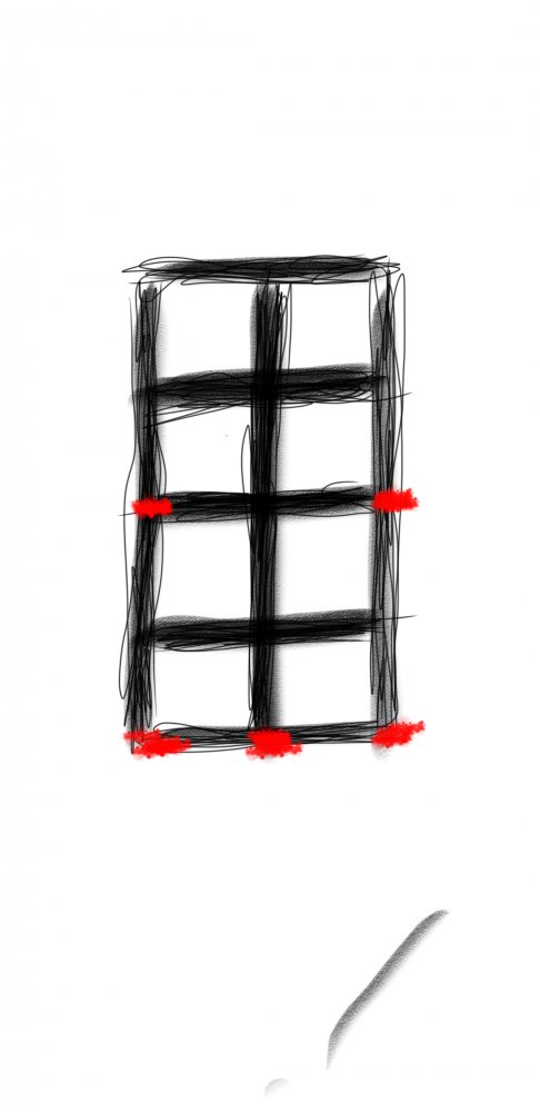

Verder wil ik draadstangen m10 door de houten balken van het plafond daarboven steken en een oog aan de onderzijde van het plafond. En dan met kettingen naar het bed.
3x aan het voeteneind en 2x in het midden van de lange zijkanten.
Nu vraag ik mij af of gewoon ijzeren ringetjes en moeren aan de bovenkant van die balken stevig genoeg is en niet los komt.
Alvast bedankt voor jullie bevindingen.
Frank
Ik zou in dat geval dan borgmoeren gebruiken.
BFrem
Dat is al een zeer bruikbare tip :).
Verder gewoon 1 of meerdere ijzeren sluitringen boven in de balk frezen (waar de borgmoer dan boven komt uiteraard)?
Misschien is 1 bevestiging in het midden van de lange zijde van 220cm te weinig?
Frank
Hangt af welke kwaliteit draadeind je koopt. De standaard bouwmarkt kwaliteit is 4.8 maar ze bestaan ook in industriele kwaliteit van 8.8.

Ik dacht eerder dat de houten constructie op zo weinig punten ophangen een probleem kon vormen.
Dat draadijzer lijkt me wel sterk genoeg.
Zeker als ik voor m12 ga.

Welke houtafmetingen wil je bruiken.
Een bed staat ook op 4 poten, dus ophangen op 4 punten kan ook.
BFrem
Vuren sls balken van 38 x 89
De hoeken in verstek en al de verbindingen met deuvels en houtlijm. Aan de bovenkant osb plaat er op vijzen met verluchtingsgaten geboord met een klokboor.
Rola
Dat is minimaal, 46x121 komt meer in de richting.
BFrem
Sls vind ik niet breder dan 38mm. Maar wel 12cm hoog.
Dat is het belangrijkste denk ik he.
Kunnen de balken van het plafond het wel dragen, incl. twee dollende jongeren?
BFrem
Goede vraag. Ik denk van wel. Balken van 17 hoog. Het verste stuk van de draagmuur is 220cm. Breedte 140cm verdeeld over 3 Balken.
En de buitenkanten nogmaals opgehangen op 2punten op 135cm van de draagmuur.
Als er iemand denkt van niet hoor ik dat uiteraard graag en kan ik de balken eventueel nog verstevigen.
Hoe ga je dit zijdelings stabiel maken?
BFrem
Hoofdeinde bevestigen aan de stenen muur.
Eventueel kan 1 zijkant ook nog maar liever niet (de muren zijn bepaald niet recht).
Eventueel de kettingen in het midden van de kamer licht diagonaal hangen zodat het geheel door de zwaartekracht tegen de muur wordt gedrukt.
Met schuine kettingen is het nog niet stabiel.
Als er aan de zijkant ook een muur zit, maak het dan gewoon daar aan vast. Je kan vast een ontwerp maken waarbij het bed recht is, maar de zijkant toch aan de muur vastzit ;)
