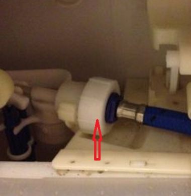

Ik heb een Schwab riva duo(aan de knoppen te zien) en die vult regelmatig niet na een paar keer goed drukken hoor je wel druppelen en het duurt vaak ook heel lang voordat hij is gevuld is. Iemand tips ideeën

Kan zo niet zien hoe het binnen in je reservoir zit maar het probleem zit zich in de vlotter.
sommige types is het membraampje stuk
en andere types moet je een nieuwe plaatsen.

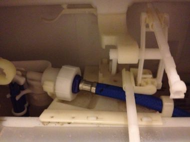

Maak evt een foto van je binnenste van je reservoir zodat de vlotter te zien is
Als je het afsluit kraantje dicht draait en je draait deze grote wartel los dan kan je zien als daar een membraan zit.
