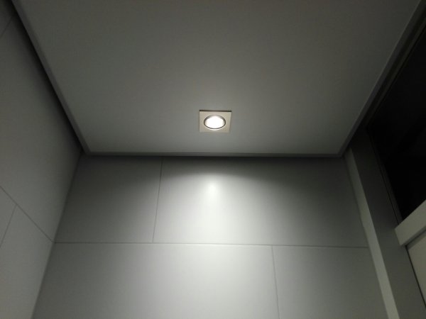

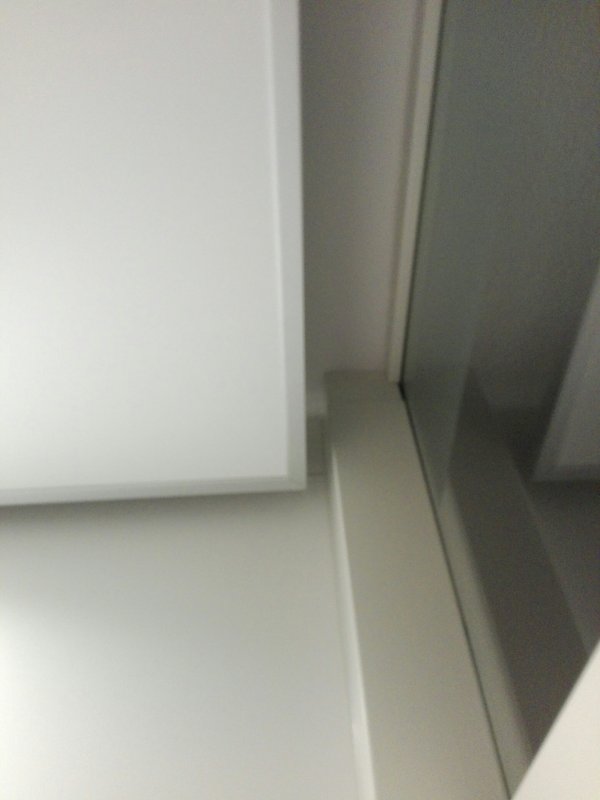

Nee, ik heb het niet gedaan met de magneten. Stuk voor stuk zijn ze sterk genoeg maar als je er meerdere nodig hebt dan moet ze allemaal absoluut waterpas zitten. Daarnaast vonden we het niet zo'n prettig gevoel dat een plafond boven je hoofd op die manier vast zat :?
Uiteindelijk is het zwevend plafond vast gezet met z-profielen:
En het eindresultaat:
Dat ziet er netjes uit!
Met die Z-profielen is het dus los te halen door zijwaarts te schuiven?
Heb je er nog verlichting boven gemaakt?
