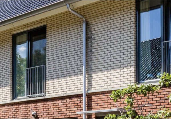

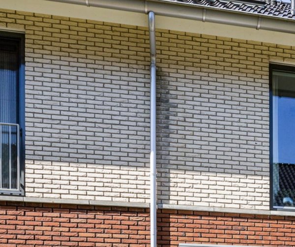

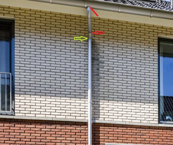

Zoals je op de foto's kunt zien, is er een grote zwarte vlek op de buitenmuur.
Ik heb geen idee wat dat is.
Is het een cementsluier of schimmel of iets anders?
Hoe kan ik er vanaf komen?

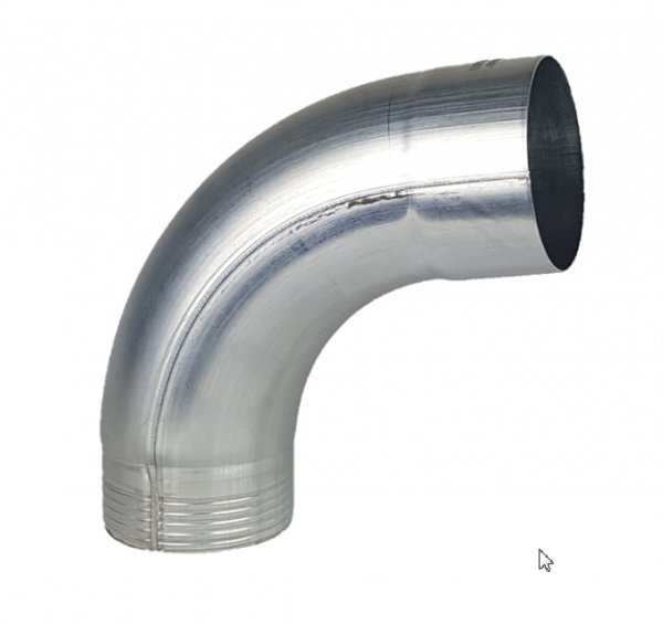

    Lekt de regenpijp op de overgang van verticaal naar de bocht?
    Henk253
    Ik denk dat de soldeernaad van bocht lek is.
    Lubachopzondag
    Het ziet eruit als een lekkage.
    Maar hoe kan ik het permanent oplossen?
    Zal het terug komen als ik het repareer?
    Wgb
    Welke naad? Die bochten zijn toch naadloos getrokken.
    Walker
    Specialist Deuren en Kozijnen
    De bocht misschien wel, maar de overgang van recht naar bocht en van bocht naar recht niet. Zijn wellicht mof en spie omgekeerd?

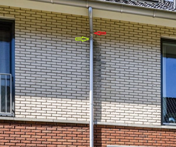

    Bij rood komt het water uit de pijp, en bij groen loopt het via de muurbeugel naar de gevel. De overheersende windrichting zorgt ervoor dat het rechts van de regenpijp zichtbaar wordt.
    Wgb
    De soldeernaad van het tapstuk in de goot kan ook lek zijn. De bevestiging van de buis zorgt ervoor dat het water naar de gevel loopt.
    Henk253
    zijkant zit een soldeer naad.
