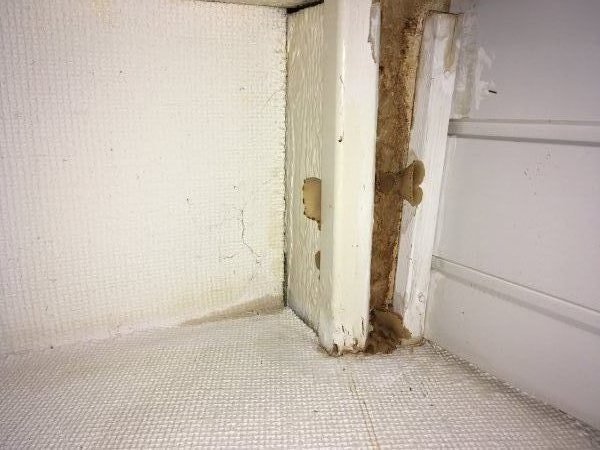

Recent heb ik op zolder (hellend dak) lekkage gedetecteerd rondom de schoorsteenschacht. Er lijken nu een soort zwammen te groeien op het houtwerk rondom de schoorsteenschacht.
(foto is van onder genomen)
Ik ben nieuw op dit forum, ik hoop dat dit de juiste plek is om wat informatie in te winnen zodat ik passende maatregelen kan nemen. Heeft iemand een idee wat voor zwammen dit zijn en hoe ernstig het is? Moet er met spoed iets aan gedaan worden? Is het nodig een specialist in te schakelen?
Alvast bedankt voor jullie reacties.
Ja, dat is ernstig.
Als aanpak moet je denken aan het stoppen van de oorzaak van de lekkage en uitzoeken hoever het hout is aangetast.
En vaststellen of het hout een constructieve functie heeft.
Behandelen van schimmel komt voornamelijk neer op vervangen van de aangetaste delen.
