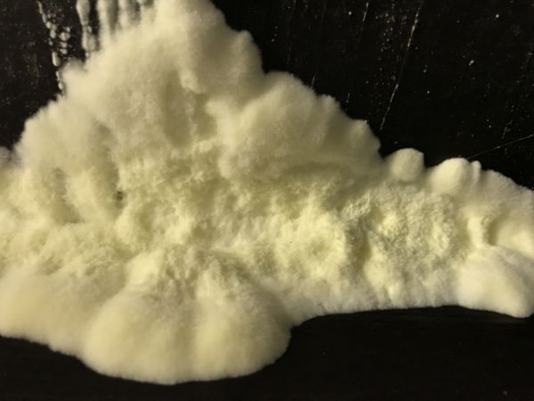

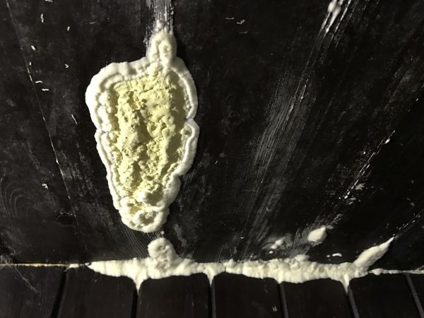

Na een langdurige kleine lekkage zitten er behoorlijk wat schimmels en zwammen onder het dak van de schuur. Het lek is gevonden dus hopelijk droogt de boel nu op. Maar het seizoen werkt niet mee.
Anyway; welk type zwam is dit en hoe grondig moet ik die uitroeien. Of is laten drogen en de kritiek verzwakte rotte delen vervangen voldoende. Het is 'maar' de schuur....
Lijkt op een kelderzwam, bestrijding zo snel mogelijk.
Zie ook hier.
Rola
Is het beschot zwart geschilderd of is dat verstikt?
Deroy
Donkerbruin geschilderd.
