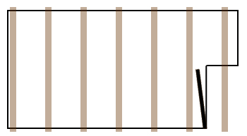

Ik zit toch een beetje met het volgende. In de badkamer ben ik zwaluwstaartplaten aan het leggen. Echter zit de deur precies op de helft tussen twee vloerbalken (zie tekening). Ik neem aan dat het niet de bedoeling is dat de betonvloer 30cm voorbij de balk uitsteekt, evenals de vloerdelen aan de andere kant van de deur.
Wat zou hier de beste oplossing zijn? De platen de hal in laten lopen tot aan de volgende balk is misschien een oplossing. Of een paar extra balken (2 haaks en 1 ertussen, recht onder de deur) tussen de vloer aanbrengen?
Bij wat voor zaak koop je een dorpel die aansluit op je pasgestortte vloertje? Dat heb ik echt bij geen enkele bouwmarkt gezien. En plaats je die vooraf of achteraf?
