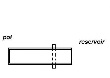

Net een nieuwe hang-toilet geinstalleerd. Helaas, na het doortrekken weinig spoelkracht en het duurt ontzettend lang voordat-ie klaar is. Het ligt dus niet aan hoeveelheid water.. Wat heb ik fout gedaan?
The headhunter

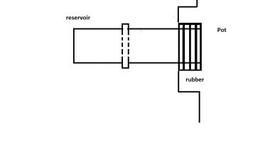

Het rubber of de buis van de spoelaansluiting zitten te ver in de toiletpot geschoven, hierdoor loopt het water niet snel genoeg uit het reservoir.
Henk253
Wil wat meer weten:
Loopt het reservoir langzaam vol ?
spoelt er weinig water uit.
Als je zonder bedieningsknop probeert komt er dan ook weinig water uit.
evt een foto van je binnen werk (dus bediening knop er af en het afsluit plaatje)
Misschien zien wij wat.
Evt. type geberit en pot even hier neer zetten!
maar bedenk me net dat pijpje hoe heb je die er in zitten

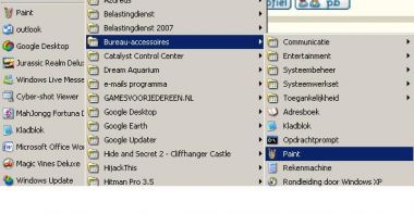

@Henk253 waarmee teken jij al die tekeningen? Bijna elk antwoord van jouw is voorzien van een duidelijke tekening.
Henk253
Gewoon met paint programma van windows heel simpel
als je een plaatje hebt kan je die opslaan en openen in paint je kan dat in de foto aanwijzingen zetten.
Dat snappen de mensen beter dan zinnen soms.
Ja gek he ik wil altijd foto`s en tekeningen zien omdat ik wel goed ben in tekenen en minder in woorden.
The headhunter
Ik krijg dat nooit voor elkaar in paint, ik word gek van dat program, en om nu steeds Autocad op te starten gaat me wat te ver.

Leo Sorgwijck
Ja... dat pijpje.. dat kan inderdaad te ver erin zitten..
Ik ga het nu eerst controleren!
Henk253
:prima:
Succes.
Utreg
De achterkant van het rubber moet gelijk zijn met het einde van het pijpje dan zit die goed,mag er ook iets door zitten maar niet te ver.
