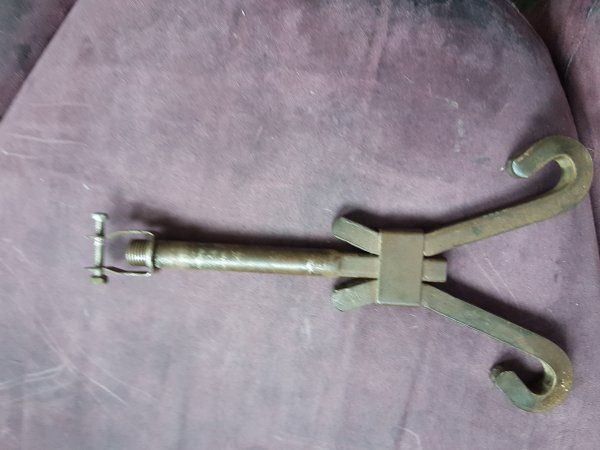

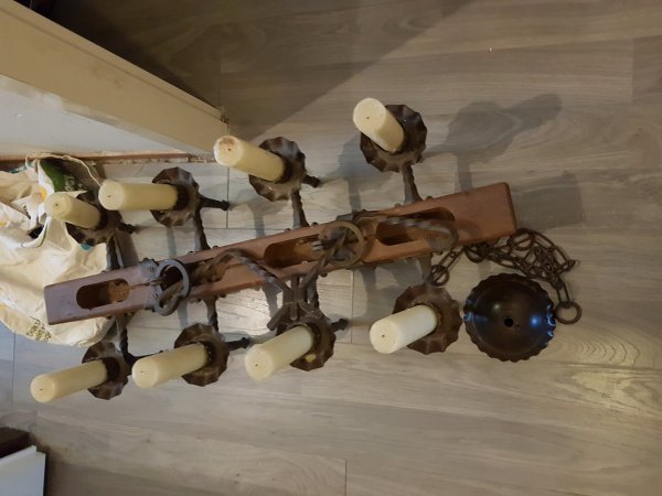

Ik wil een hele zware middeleeuwse kandelaar ophangen, maar ik twijfel hoe ik dit het veiligste kan doen. Met een chemisch anker in het plafond? Het plafond is van stevig beton. Ik twijfel ook over het aangrijppunt op de kandelaar zelf. Zal dit stevig genoeg zijn? Iemand ideeën?

Wat weegt het geheel?
En wat is de maat van de schroefdraad waar dat beugeltje op zit?

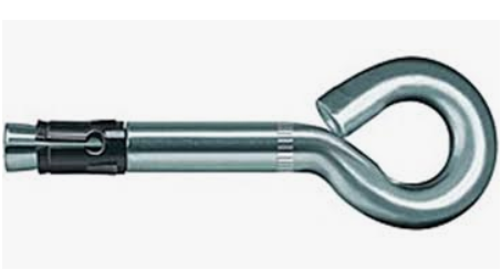

Een SX 8 plug mag je volgens een bekende fabrikant met 0,7 kN (70kg) belasten. Dat is inclusief veiligheidsmarges.
Die met een bijpassend schroefoog of haak en je zit al goed als je het tenminste niet als rekstok gaat gebruiken in een dronken bui, hoeveel die plug dan waarschijnlijk ook niet de zwakste schakel is.

Ben het met je eens dat dat beugeltje niet in verhouding staat tot de rest van die haak
maar die lamp zal een kilo of 30 wegen schat ik zo dat houd hij wel.
neem een anker met schroefkop m8 of zo dat is sterk zat in een betonplaat.
eventueel een gewone ankerbout waarvan je de moer vervang door een opschroefbaar oog kan ook.

Bedankt voor de tips! Ik weet niet hoeveel de kandelaar exact weegt, ik schat rond de 20-30 kg. Hik is tilbaar, weliswaar met moeite. We zullen er niet aan gaan slingeren haha. Dat schroefdraadje is ongeveer 4 mm breed en is af te schroeven. Dat is de zwakste schakel in de keten. Wat te doen?

Nee, ik bedoel de dikte van de stalen staaf waar de schroefdraad op zit. Niet de diameter van dat kleine boutje.
Nou dat staafje en de ophanging zal het wel houden.
Dat heeft er altijd al aan gezeten en liep vroeger een draad doorheen.
Het is namelijk geen middeleeuwse kandelaar, maar een lamp waar vroeger gewoon elektrische verlichting in heeft gezeten.
Er zaten toen van die nep kaarsjes in, met een fitting en een lampje.
Wij hadden vroeger thuis dezelfde in de woonkamer hangen, en mijn oom had ook dezelfde in zijn café hangen boven de stamtafel, maar dan met van die rosé lampenkapjes er nog op geklemd.
