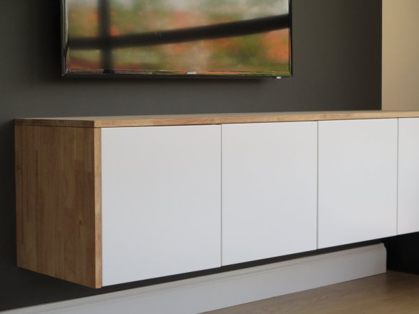

Ik ben een zwevend meubel aan het maken op basis van 3 Ikea Metod bovenkasten van 80 cm breed, met daarop een blad. Zoiets als dit: Link verwijderd, mod
Het meubel is in totaal 240 cm breed, het totale (lege) gewicht wordt zo'n 75 KG, met inhoud weegt het meubel maximaal 150 KG.
De kast is aan de bovenzijde over de gehele lengte voorzien van een keeplat (vuren balk van 94 x 44 mm over de lengte op 45 gr. gezaagd) en aan de onderzijde zit een vuren balk van 44 x 44 mm die als afstandshouder 'los' tegen de muur rust.
De binnenmuur is van oranje geperforeerd snelbouwsteen, waarschijnlijk 9 of 10 cm dik. De muur is namelijk in totaal 12 cm dik, met aan beide kanten een flinke laag stucwerk. 'Doorsteekmontage' (dus zichtbaar aan andere kant van de muur) is geen optie.
Hoe kan ik de keeplat het beste aan deze muur bevestigen? Ik had zelf dit voor ogen:

Voorbeeld foto:
150 kg verdeelt over 240 cm moet kunnen. Echter ik zou wel voor een chemisch anker kiezen. Overleg met de leverancier wat hierin mogelijk is.
