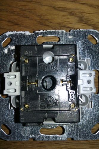

vanaf het zonnescherm komen er vier draden, nul, fase, schakel en aarde draad. en vanaf de meterkast, fase, nul en aarde draad.

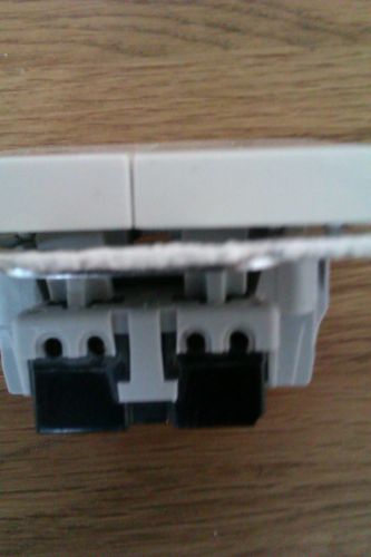

Aan de ene kant zitten 4 aansluitingen en de andere twee. Hoe ik ook probeer ik krijg het niet voor elkaar beide schakelaars te laten werken. Heb het vermoeden dat ik moet doorlussen, maar wat.......???

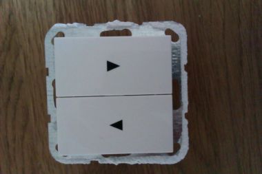

Van de middelste foto: aansluiting rechtsonder de fase van de voeding.
Rechtsboven scherm neer, linksboven scherm op.
De 4 aderige kabel vaaf je scherm is als volgt aangesloten:
bruin=op of neer
zwart = op of neer
Blauw is 0
geel-groen = aarde
Op de schakelaar
Pijl omhoog =op
Andere pijl is neer
Aan de onderrkant de bruine van de installatie
De blauwe en de geelgroene moeten direkt worden doorverbonden.
