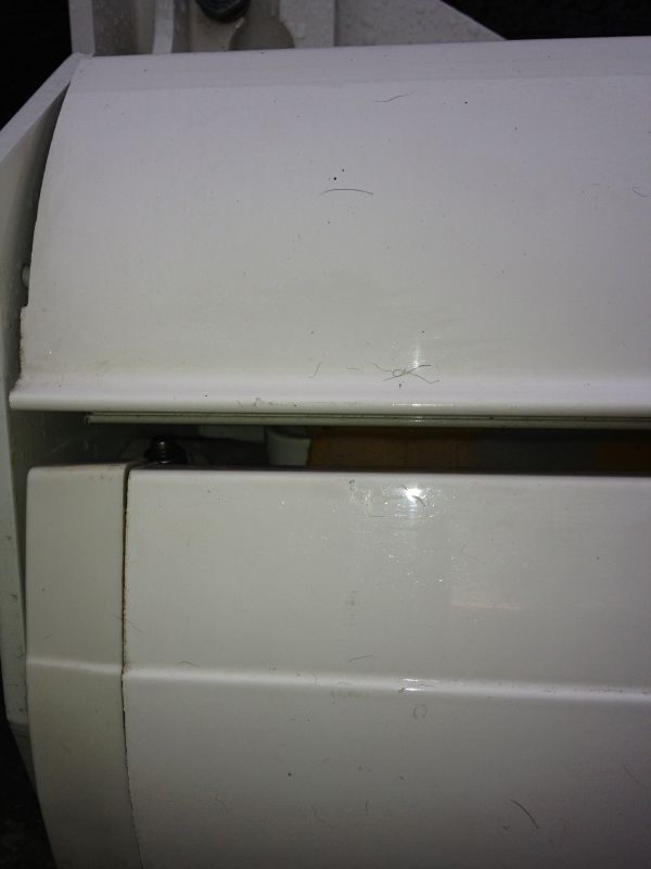

Ik heb een zonnescherm en dat sluit nu niet meer netjes. Het scherm is nu twee jaar oud en is voorzien van een motor. Aan de motor kant sluit hij netjes, maar aan de andere kant (scherm is 6 mtr breed) blijft hij een 3 cm te laag, dus op een kier open. Als het scherm volledig uit is hangt het doek recht en ook de voorkant hangt recht. Hoe kan ik het weer afstellen zodat het scherm weer over de volle breedte netjes sluit?

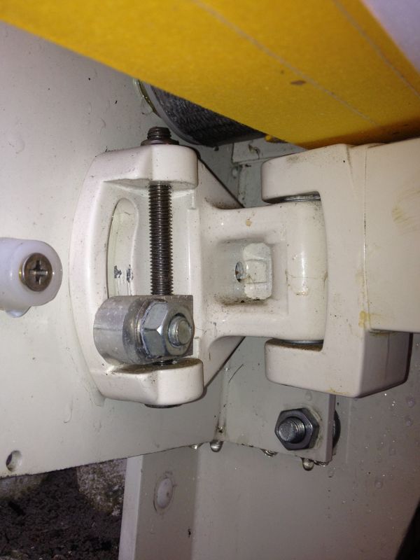

Zonder detail fot moeilijk te zeggen, maar het zou aan de schuinafstelling van de arm kunnen liggen (schuinafstelling niet van de helling, maar door de excentrische bout in de arm aan de muurzijde)

Een foto van het scherm als dit dicht is (dan kan ik zien hoe hij niet sluit) en een foto van een gedeeltelijk open scherm en dan zo dat ik de armscharnier kan zien aan de bovenzijde (aan de muurzijde )

Deze schermen hebben geen excentrische bout.
je zult hier de voorlijst t.p.v. de arm moeten verstellen.
Zet een streepje achter de kom aan de voorkant (zodat deze bij het losdraaien terug op de zelfde horizontale lijn geplaatst kan worden)
Schroef de kom wat los van de arm.
Druk dan de voorlijst ter plaatste wat omhoog en draai de boutjes terug vast

Heeft u een wand schakelaar of is de bediening draadloos? In geval van het laatste is wellicht doekrek het probleem.
Die witte plastic "dop" op de foto die met een kruiskop bout vast zit hoort er voor te zorgen dat de voorlijst het laatste stukje een zetje krijgt. Bij een uitgerekt doek, wat normaal is na een tijd, komt de voorlijst niet ver genoeg.
De motor dient dan bijgesteld te worden.
