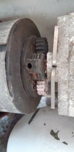

Ik heb een heel oud zonnescherm dat niet sluit. De motor stopt voordat het scherm volledig gesloten is. De eindstop lijkt in te stellen met een inbussleutel 2, in het gaatje tussen de pijlen, maar de inbussleutel is niet te draaien. Wie kan me hiermee helpen? Moet ik ergens anders aan draaien of eerst iets losdraaien?

Spuit er eerst wat wd40 op en laat dat een dag intrekken.
Deze motor is af te stellen door te draaien aan een van de twee gekartelde wieltjes. De pijlen die erbij staan geven de draairichting van de motor/buis aan en de andere pijltjes (met een plus en een min) geven aan in welke richting je moet draaien om de afstelling meer of minder te geven.
Dus in dit geval, aan de foto te zien, gebruik je voor de bovenafstelling het rode wieltje. Even er vanuit gaande dat het doek tijdens het omhoog lopen bovenlangs op de buis oprolt.
