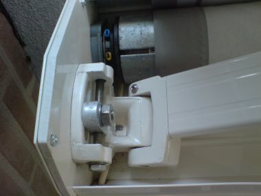

Ik heb een zonnescherm 2e hands overgenomen.
Het is een cassettescherm 3.2mtr x 2.5mtr uitval met een motor en heet premier.

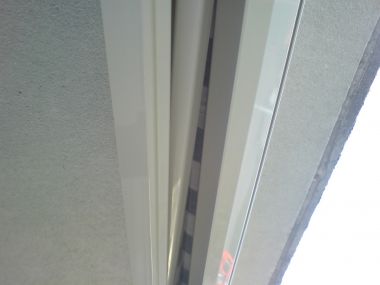

Het scherm werkt prima alleen bij sluiting blijft het aan de onderkant een stuk open.
Ik heb de armen al anders gepositioneerd aan het uiteinde echter zonder resultaat.
Ik wil niet overal aan gaan draaien zonder te weten wat ik doe.
Uit interesse zou ik tevens graag willen weten op welke wijze je de motorafstelling wijzigt. Bij mijn rolluiken heb ik een stift gekregen waarmee je kunt plussen of minnen, echter deze past niet op deze motor.
Ter verduidelijking heb ik enkele fotos toegevoegt.
Wie weet raad??

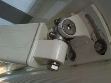

Afstellen voorlijst: foto 1
Scherm geheel uidraaien zodat het doek slap hangt.
draai de vertikale bout van beide armen aan de voorlijst een beetje los.
Je kunt dan de voorlijst kantelen door aan beide inbus boutjes te draaien
Doorgaans de bovenste dieper draaien en de onderste tegenovergesteld draaien, daarna de vertikale bouten weer vast draaien
Graag een foto van de motorkop met afstelschroeven zodat ik kan zien welke motor dit is. ivm afstellen
Er zijn nl stiften met diverse inbus openingen en ook nog met een gleuf, bij deze sistemen zul je altijd moeten draaien.

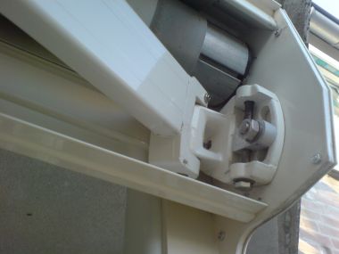

De foto van de motor:
Waldy
Specialist Zonwering
Dit is een Somfy motor en de knoppen zijn geen draaiknoppen maar deze zijn drukknoppen.
Nu zitten de knoppen ingedrukt en staan de eindafstellingen vast.
Bij dit scherm draait het doek bovenop en zijn de knoppen voor de volgende einpuntinstelling
Blauw voor bovenste sluitstand
Geel voor eindpunt instelling open.
Als je bij een bijna gesloten scherm de gele knop indrukt komt deze naar buiten.
Je laat het scherm neer gaan en zodra je de gewenste uitval hebt, stop je de motor en druk je de gele knop weer in.
Voor de bovenafstelling idem, maar de blauwe knop, maar het kan zijn dat je daarmoeilijk bijkunt ivm de voorlijst
Ron321
De blauwe knop moet je indrukken net voordat het scherm dicht is zodat je er nog net bij kunt.
Als het goed is loopt het scherm wel helemaal dicht, vervolgens de bedieningsknop vasthouden totdat je de motor af hoort slaan.
De motor weet dan z'n eindpunt.
