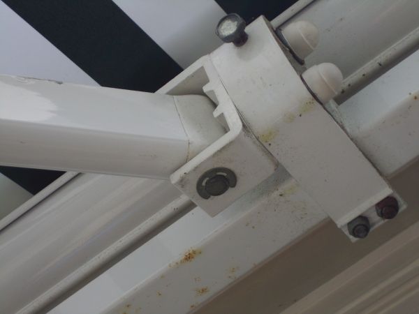

Hallo, wie kan mij verder helpen? Mijn zonnescherm hangt wat scheef. Ik wil hem graag weer recht (waterpas) hebben, want ik stoor me eraan.
De laatste foto laat 2 staafjes zien, die ik volgens mij erbij gekregen heb om het scherm of de armen te kunnen verstellen, maar ik zie nergens een gat of gaatje waar het in zou moeten.
De staafjes zijn voor het afstellen van de motor en niet voor het recht hangen van het scherm.
Je kunt de armen verstellen zowel boven in de kap als ook onder aan de voor lijst.
maak even een foto van de voorlijst aansluiting met arm en idem boven in de kast zodat ik je kan vertellen hoe dit moet
Op de foto zijn rechts 2 kunststof doppen te zien.
Daarachter zitten 2 moeren (draai deze een beetje los)
Dan zie je op de voorzijde (links van de 2 doppen) een bout zitten, door deze nu in of uit te draaien kun je de helling hoek van die arm aanpassen (indraaien verhoogt de voorlijst en uitdraaien verlaagd het geheel)
Nadien de 2 moeren aan de zijkant weer goed vast zetten
