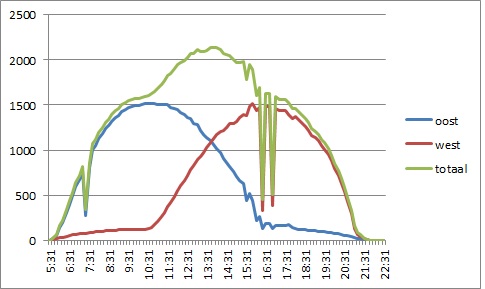

je wil 6x ??? Wp in 1x een string met verschillend richtingen.
wil je het hoogste rendement, moeilijk heb je een omvormer voor nodig met 2x een mpp, maar die bestaan niet zo klein.
micro omvormers kan ook, maar is duur.
1x een omvormer voor oost en 1x voor west (soladin 600 of steca 500)
als je genoeg Wp haalt kun je ook gaan voor een omvormer met mppscanning(power-one) of optitrack(sma) of pvsweep(etc).
en dan kun je het wel in 1x een string doen. (weinig omvormers met die ondersteuning lager als 2000W)
voorbeelddagje van mijn set:
