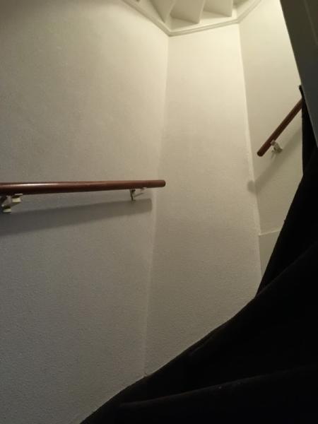

Zonnepanelen Bekabeling in Ventilatie Kanaal

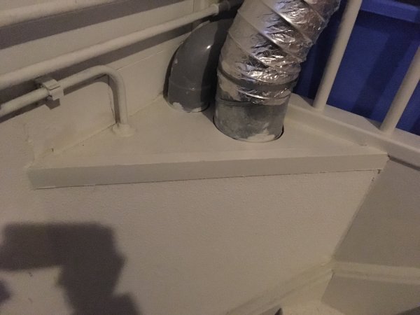

Is het mogelijk om dit open te maken en er kabels voor zonnepanele in te leggen?
ik heb geen loze pijpen naar de zolder. vandaar dat ik het idee had om dit ervoor te gebruiken.
Benede onder de trap komt dit Kanaal uit. en daar kan ik hem onder de vloer naar de Meterkast trekken.

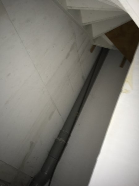

Het is geen ventilatiekanaal, maar een koof. En ja, deze kun je gebruiken.
De onderkant is ook niet zichtbaar zit verstopt in/achter de trap. maar binnenkort wordt de trap toch gerenoveert dus dan kan ik eventueel enkele latten open maken/breken
Helaas niet. maar ik had het idee om tijdens de trap revonatie eens te kijken of ik er 1 plank uit kan halen/breken om er te komen.
Je kan net boven de trap een luikje in de schacht maken. Maar om vanuit daar door de vloer te komen, moet je toch onder de trap komen. Dus in het toilet het muurtje wegslopen ;)

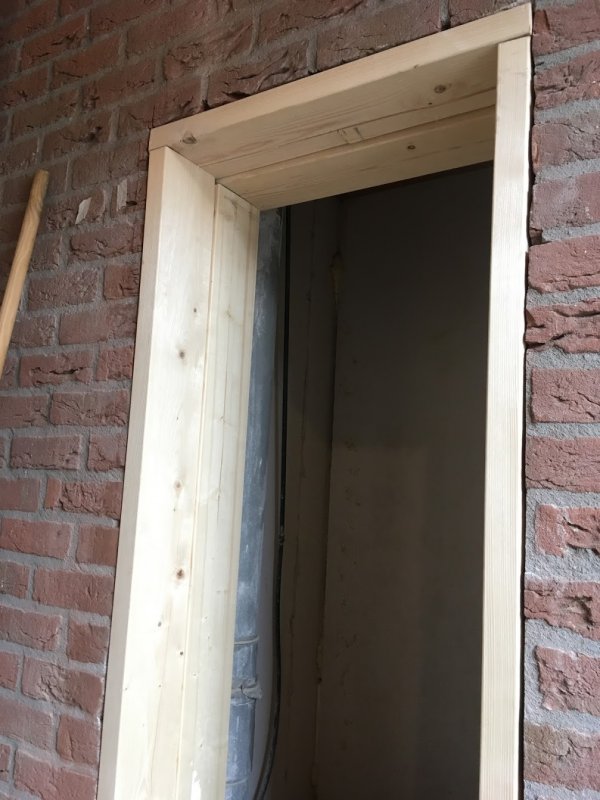

Ik heb het onderste stootbord van de trap losgebroken en daar trof ik dit aan.
(zie bijlage
nu had ik het idee om hier misschien een deur/kozijn in te maken zodat ik onder de trap kan komen. is dit te doen? zou dat ook een schuin deur/kozijn kunnen zijn(de trap loopt schuin uiteraard)
Enige wat ik nog in acht moet nemen is dat het wel enigsinds te isoleren is. de schuur is erg koud.

het onder de trap kunnen geeft me de volgende mogelijkheden. ik kan via onder de trap extra groepen aanleggen naar de keuken, zolder en garage, ik zou trapverlichting kunnen maken. en wat extra bergruimte.
dus mijn vraag is. zou ik hier een latei/kozijn/deurtje in kunnen zetten? mag de latei ook schuin zijn? schuin kozijn? welke stappen dien ik te volgen? wat is wijsheid?
Als het alleen voor deze klus was hoeft er alleen een mangat in. Dat is heel wat minder werk dan een deur. Maar als het ook bergruimte moet worden, is een deur wel handig.

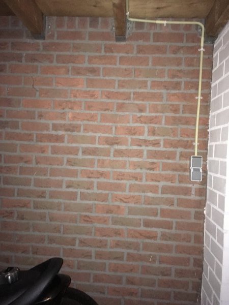

Die muur liggen de dakbalken op. Het is dus een dragende wand die je doorbreekt. Daarom is er waarschijnlijk een vergunning nodig. Dit kan je navragen bij je gemeente.
Een schuine latei is niet gebruikelijk. Maar waarschijnlijk wel mogelijk.

Er moet zeker één dakbalk opgevangen worden. Dus de latei moet daar sterk genoeg voor zijn.
Of je maakt een soort raveling waardoor die balk opgevangen wordt door de twee naastgelegen. Dan is een eenvoudige betonlatei voldoende.
Na het plaatsen van de latei zaag je het gat en plaats je daarin het kozijn+deur.
Het kozijn komt niet helemaal tot het plafond.

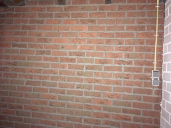

de schuine kant van de trap is daar maar iets van 160/170 hoog. een latei is dat alleen voor de buitenmuur? of moet er in de binnenmuur ook een latei? of is het een latei in allebei de muren?
Kan ik veilig 2 of 3 bakstenen weghalen en dan met een slijptol een gat zagen in de binnenmuur? (ik moet een gat hebben om te kijken of ik goedzit kwa positie.
misschien kan ik stempels onder 2 balken zetten om de veiligheid tijdelijk te vergroten?
In beide muren moet een latei. De balken dragen normaal op het binnenspouwblad.
Een klein gat om te kijken kan je maken. Doe het niet bovenin ;)
Voor het plaatsen van de lateien moet je de balken onderstempelen. Of volgens mijn idee eerst een raveling maken.

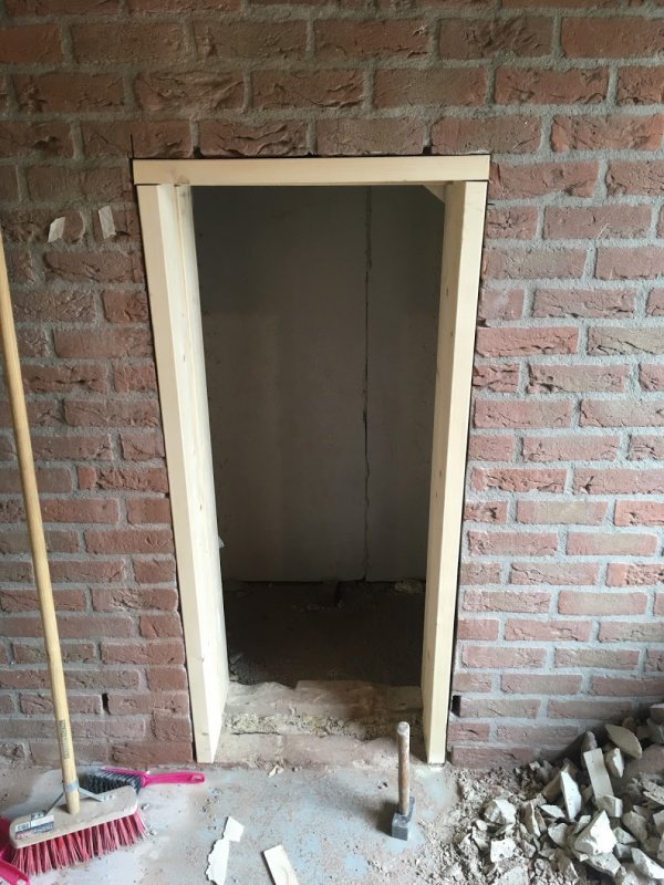

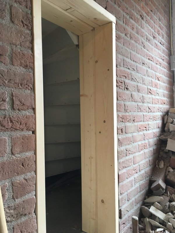

Heb inmiddels het gat gemaakt. het is nog niet helemaal afgewerkt maar dat komt nog.
de balken wilde ik met slagpluggen vastzetten aan de muur en aan de bovenzeiden.
de balken zitten vrij stevig ingeklemt dan wilde ik de voorzeiden nog afsmeren met wat cement zodat het netjes afgewerkt is. met een kleine lat wilde ik een sponning maken en 2 planken multiplex aan elkaar lijmen en op maat zagen voor een deur. eventueel nog een druksensor voor verlichting. maar dat komt allemaal later ga eerst de binnenkant afwerken.
Nu kan ik leidingen frezen van de meterkast naar onder de trap en een kabeldoos in het gat aan de muur bevestigen. van hieruit kan ik alle kanten op. een groep naar de zolder voor zonnepanelen. kookgroep naar de keuken. etc
Wordt vervolgt
De bovenlat dient als latei.
tis misschien niet zoals het officeel zou moeten.
maar toen ik het gat gezaagt had storte het ook niet in.
en het is 44mm vuren hout wat stevig ingeklemt zit + slagpluggen + randen langs het hout opgevult met cement geeft volgens mij echt wel voldoende ondersteuning.
