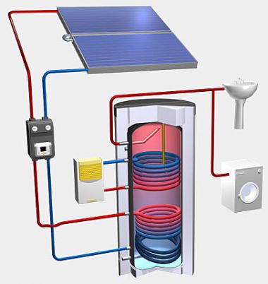

Wij willen een nieuwe HR combiketel (ca 45 Kw)installeren in ons complex deze heeft een ringleiding voor het warme sanitairwater. Echter we willen deze gaan combineren met zonnecollectoren en een voorraadvat. Wij zitten zelf te denken aan een 1000 liter vat met 2 spiralen. de onderste voor opwarming van het water en de bovenste voor naverwarming door de ketel. Nu zijn wij zover dat we alles in kaart hebben.
echter het gedeelte van naverwarming door de bovenste spiraal niet echt. Wij weten niet op welke in/uitgang van de ketel deze aangesloten moet worden.
Wie heeft er enige info omtrent dit, op het forum is dit na enig zoekwerk niet terug te vinden.
Hoe weet de ketel overigens dat hij moet gaan bijverwarmen het moet natuurlijk niet zo zijn dat de ketel blijft verwarmen anders hebben de zonnecollectoren geen nut.
vriendelijk bedankt voor welke reactie dan ook

Hier heb je nog wat meer info. (website werkt niet meer)
U moet minstens twee temperatuursensoren (eentje bovenaan en eentje onderaan het vat) plaatsen om uw (na)verwarming te kunnen sturen.

Zo utreg dat is een mooi plaatje, erg overzichtelijk moet ik zeggen. thanx we gaan even kijken.
