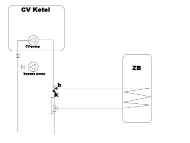

Ik heb een grote zonneboiler staan van 300l met een extra warmtewisselaar die nu nog ongebruikt is. Naast de extra gasbesparing moet ik er ook meteen bij zeggen dat dit ook een hobby project is. :)
Mijn CV ketel, Remeha Avanta, schijnt moeite te hebben met CV ondersteuning, wanneer de retourtemperatuur warmer wordt dan de aanvoer van de CV dan schiet hij in een blokkade.
Nu denk ik hiervoor de oplossing gevonden te hebben. Ik ben alleen een leek op hydraulisch gebied, vandaar dat ik de mening vraag aan jullie. Het programmeren van de software en aansturing gaat me prima lukken.
Het schema:
Ik wil dmv een driewegklep en een thermostatisch mengventiel ( die instelbaar is dmv een servomotor ) voorkomen dat de temperatuur hoger wordt dan de aanvoer. Het mengventiel krijgt "HEET" water van de zonneboiler en "KOUD" water van de retour van de CV.
Ik wil een aantal PT1000 sensoren gaan gebruiken.
S1 = Zonneboiler circuit voor CV ( 2e spiraal )
S2 = Aanvoertemperatuur CV
S3 = Retourtemperatuur CV
S4 = Temperatuur woonkamer.
Door middel van het monitoren van S1, S2 en S3 kan ik de servo aansturen om te voorkomen dat de retour te hoog wordt.
Wanneer de CV uit is maar de zonneboiler is warm genoeg dan kan ik dmv de 2e pomp warmte rond circuleren in mijn systeem wanneer ik dat wil, bijvoorbeeld met S4 ( 2e sensor in de woonkamer ). Het moment dat de pomp van de CV aangaat dan gaat de 2e pomp onmiddellijk uit.
Ik heb na beide pompen een terugslagklep ingetekend om eventuele ongewenste stromen ( feitelijk kortsluiting ) te voorkomen.
Klopt mijn schema? En klopt mijn denkwijze?
Ik heb de pseudocode voor de aansturing ook inmiddels af, mocht er belangstelling voor zijn dan kan ik die hier posten.
