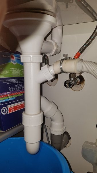

Allereerst de huidige situatie. Het is de aansluiting van de gootsteen erboven.
Niks bijzonders zoals je kan zien. Alleen loopt het water bijna niet meer weg. Zodra ik de kraan aanzet komt het water na 2 a 3 seconden omhoog. Maar als ik de tuinslang rechtstreeks in het grijze gedeelte wat uit de muur komt plaatst loopt het zonder moeite door voor een een kwartier/20min.

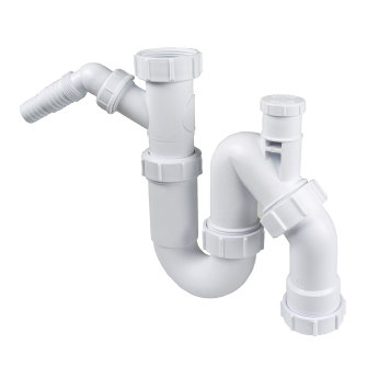

Moet ik een beluchter plaatsen?
Zag onderstaand voorbij komen op dit forum.
Alleen snap ik 2 punten niet;
1) Als ik de vaatwasser aansluiting eraf haal en die opening dus laat dienen als beluchter dan heeft dat totaal geen effect. Water komt er dan daar langs uit stromen. Heeft het dan wel zin om zo'n nieuwe set + beluchter te halen?
2) In de gootsteen zit ook een opening die uitkomt onder de wasbak. Dit is ook een soort van beluchter toch? Deze zit niet verstopt. Ook de sifon zit niet verstopt. Alles goed nagekeken en afzonderlijk getest.
