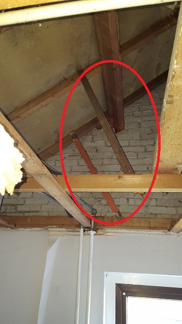

ik ben bezig met het verbouwen van mijn huis en ik wil een nieuw verdiepingsvloer maken voor de zolder.
Wanneer ik na de bestaande constructie kijk heeft elke balk een lat verbinding met de kap :
Gezien de dikte van de lat is deze lat naar mijn idee alleen bedoelt om te voorkomen dat de verdiepingsbalk gaat doorhangen?
De nieuwe balken zijn dikker en komen op 60 cm van elkaar ( oude balken zitten op 100) dus ik wilde deze "hangende" latten niet terug plaatsen als het niet nodig is.
groet
