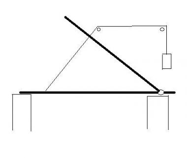

heb een zolderluik die ik steeds met de hand moet opendoen
zou graag een systeem met contra gewicht en katrollen willen uitwerken
weet iemand hoe ik tewerk moet gaan

Monteer een of meer katrollen. Het contra gewicht moet ergens op zolder de afstand kunnen zakken dat het luik open gaat.
Het gewicht van het contra gewicht kan je proefondervindelijk bepalen. Hang een blik of iets dergelijk aan het koord.
Vul dit met zware materialen net zo lang tot er bijna een evenwicht is.
Let op hoe zwaarder je het luik maakt hoe zwaarder het contra gewciht moet zijn.
Mijn luik is een plaat hardboard op een frame van latten.
Als het luik goed werkt douw je het met je hoofd open. :wink:
