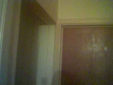

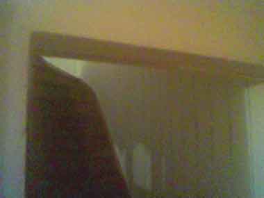

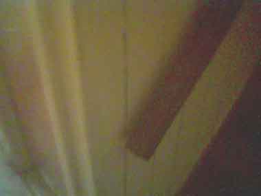

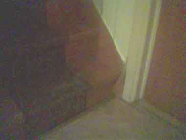

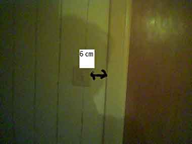

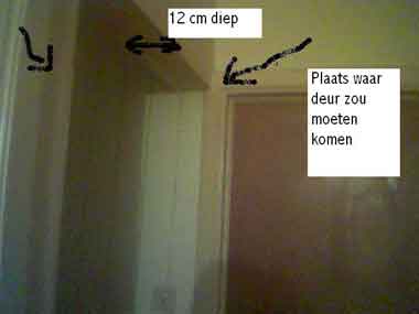

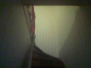

Om een zolderkamer geluidsdicht af te sluiten, zou ik graag een deur plaatsen onderaan de trap. Boven is dit onmogelijk. Maar ook beneden aan de trap is er geen mogelijkheid tot het plaatsen van deuromlijstingen. Heeft iemand een idee hoe ik deze kamer toch kan afsluiten?
Bedankt!

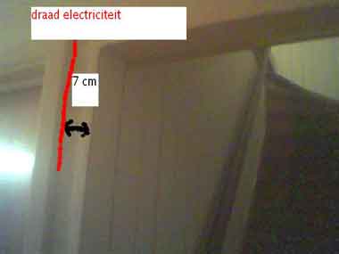

Hierbij vindt de foto's. Ik heb er enkele opmerkingen en afmetingen bijgetekend. Ik hoop dat het op deze manier duidelijk is.
De namen van de foto's duiden aan wat de linkerkant is, en wat de rechterkant. Aan de rechterkant vindt je de deuromlijsting van en andere deur wat de ruimte daar dus al erg beperkt maakt.

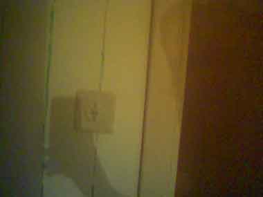

Aan de linkerkant zit een electriciteitsdraad.
De afmetingen van het 'deurgat' zijn 207 cm hoog, 75 cm breed.

Er blijft weinig ruimte over als u er een deur inzet, er blijft niet meer dan zo'n 70 cm over.
Bij u zal het moeilijk worden hier een deur in te zetten, als optie is een multiplex plaat te proberen met een smal profiellatje aan beide zijden waar de plaat tegenaan valt, kijk eerst goed of de planken stevig genoeg zijn om het gewicht te dragen en of er voldoende dwarslatten onder zitten.
Een zwaar gordijn is ook een mogelijkheid.
