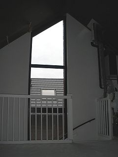

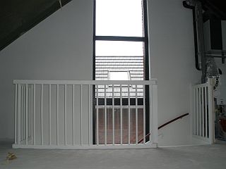

Ik wil de aftimmering van de zolder gaan schilderen.Nu is er een trappengat met tot aan de nok een raam op de hoogste muur.
Ervoor zit het trappengat van een meter breed met een leuning eromheen
Het trapgat is een 3,5 meter lang
Hoe kan ik hier het beste een trap of steiger in zetten ?

Hier zijn die foto's dan
Ik wil graag zo veilig mogelijk het plafond schilderen
Ik heb zelf al bedacht dat een hoge ladder rechts aan het raam wel wil lukken.
Maar heeft iemand een idee om de linkerkant daarvan te doen?

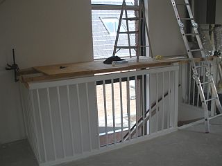

Twee balkjes v.l.n.r. leggen tussen de spijlen door en er tijdelijk een stuk plaatmateriaal opschroeven
Koka
Balkjes?
Enig idee wat voor formaat want het buigt over die lengte wel door als ze al niet breken.
EdP
Zoiets heb ik als volgt gedaan: ladder plat op die hekken gelegd en daaroverheen wat plaatmateriaal (niet breder dan de ladder zelf zodat je niet per ongeluk op het randje staat en de hele zaak omkiept).

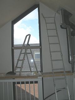

Het is gelukt.Nix ziekenhuis
Plafond kan er weer tegen.
Wat een verschil met dat donker groen ':P'
Met die extra trap kon ik net mooi in die rare hoek komen in de nok rechts van het raam.
Lijmklem hier, lijmklem daar, tegen het wiebelen.
