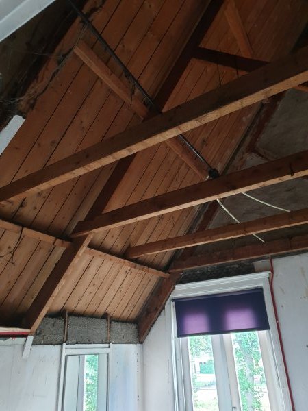

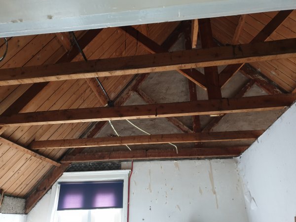

Wij hebben een huis gekocht uit 1920. Maar er is nu geen zolder aanwezig en die zouden wij graag gaan maken. Nou is de vraag. Kunnen we gewoon extra balken er aan langs leggen en deze bevestigen aan het dak zoals deze balken er al liggen. Of moeten over de balken een nieuwe balken leggen en hierop de vloer bevestigen. Graag hoor ik hier advies over
Je zult langs de schuine zijde een ligger moeten plaatsen op kolommen, en hier kun je dan de nieuwe (of extra) vloerbalken op leggen. Het dakspant + de gordingen zijn niet berekend op het extra gewicht van de vloer + belasting. In het midden kan eea op de tussenwand afsteunen mits deze als steenmuur is uitgevoerd en goed is gefundeerd.
