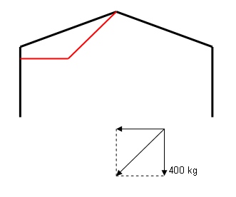

Misschien is het wel mogelijk om een spant te ontwerpen dat de vliering in het midden kan dragen, maar voldoende vrije doorgang heeft voor de bus.
Tymonkanters
Er staat een spant van hea 160 (de staanders en de dragende delen vanhet dak), dus je bedoelt eigenlijk om er een soort van trekstang tussen te plaatsen?
Millew
Dan zal het spant daarvoor wel voldoende draagkracht moeten hebben.
Bij volledige belasting van de vliering met 70 kg/m2 komt er in de trekstang 385 kg trekkracht.
Door deze kracht komt er in de schuine balk een extra buigend moment.
Je kan dat omzeilen door het als volgt te doen:
Hierdoor komt er voornamelijk extra normaalkracht in het spant. Doorgaans is dat geen probleem.
De trekkracht in de twee trekstangen kan je grafisch bepalen door een krachtenschema op schaal te tekenen, waarbij je de hoek van de schuine trekstang overneemt in het schema.
Leg het anders voor aan diegene die het spant heeft uitgerekend/geleverd.
Tymonkanters
Klinkt goed, ik denk alleen dat ik die schuine zijde niet ga redden, ivm het raken van het dak van mijn bus,
nu is het wel zo, dat de staanders van de constructie hea160 en de dwarsbalken hea140 op tekening zijn, maar ik heb ze beide hea160 uit laten voeren, het prijsverschil was nl minimaal. dus dan zou t misschien ook kunnen dat ik die stang recht naar boven laat lopen?
Millew
Dat zou best wel eens kunnen. Een HE160 is ca. 40% sterker en ca. 60% stijver dan een HE140.
Maar laat het even doorrekenen door de persoon die ook het spant heeft berekend.
