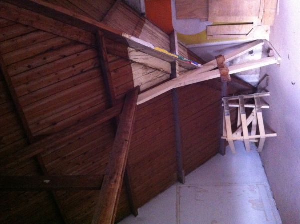

De situatie is als volgt : Dakpannen, regelwerk, dakbeschot.
Ik wil dit van binnenuit isoleren met steenwol(80mm).

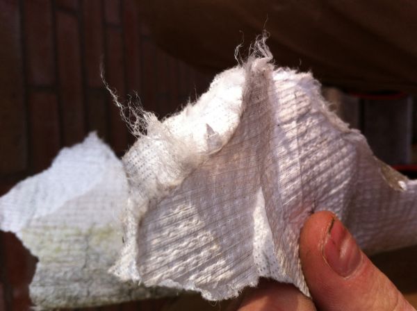

Dampopenfolie kan je gebruiken als er wind door jouw dakbeschot zou kunnen waaien. Of deze folie op het dakbeschot, dus onder de pannen als onderdak leggen. Je dakbeschot wordt dan tegen regenwater of stuifsneeuw beschermd.
Het is oud en het tocht wel wat, is het dan noodzakelijk? En mocht de dampopen folie toepassen, is het dan tegen het beschot aannietten, of enkele cm's van het beschot af, spouw creëren?
En de isolatie wou ik strak tegen het beschot,spouw weglaten..
Deze folie ligt dus onder de pannen, dampdichtte zo te zien. Hier had ik niet op gerekend, wat is nu het slimste om te doen?
Gr
Is niet noodzakelijk. Je kan die enkele kieren ook met iets anders dicht maken. De isolatie waarde loopt iets achteruit als er wind door die wol kan waaien.
De isolatie kan je direct tegen het dakbeschot plaatsen. De damprem onvoldoende dicht aanbrengen, dat is de enigeste fout die je kan maken.
Kan me niet voorstellen dat deze folie dampdicht is. Je weet wel zeker dat er geen isolatie ligt? :D
Het is niet zo fris maar ik maak dan zo'n stukje goed schoon en kijk dan of ik er met mijn mond lucht door kan zuigen.
Mooi uitgelegd.

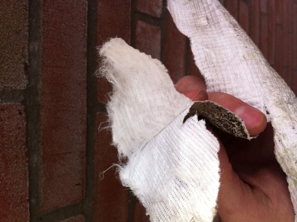

Helaas ligt er een isolatie op haha, en het stukje versterkt papier lijkt het, heeft mn blaatstest doorstaan en is luchtdicht, compressor komt er ook niet doorheen..
Volgens mij kan je dat niet met een compressor testen. :lol: Er moet veel te veel lucht doorheen. Het zijn micro gaatjes.
Zet je luchtpistool op een spaanderplaat of een baksteen en kijk wat er gebeurd. :lol:
Papier is dampopen.
Haha nou maar met mn mond komt er toch ook geen lucht door, maar et scheurt wel als papier, dus het kan goed dampopen zijn. De isolatie ga ik vastzetten met ijzeren schijfjes waar een schroef doorheen valt, omdat ik de balken wegwerk en er anders 2 regelwerken moeten komen, of het isolatie ligt los van het dakbeschot en dat wil ik liever niet.

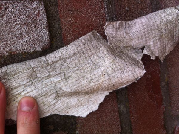

Na heel wat pannen te hebben verschoven weet ik van wie deze
Folie is, DuPont! Wie zegt dit iets?
Verder wil ik dus de steenwol platen vast schroeve met ronde ijzere plaatjes, en dan de folie en dan een regelwerk hoh 30 cm voor de gipsplaten, maar de balken waarop het regelwerk komt liggen 1.30 uitelkaar, is dit sterk genoeg, of moet ik er balken tussen zetten?
