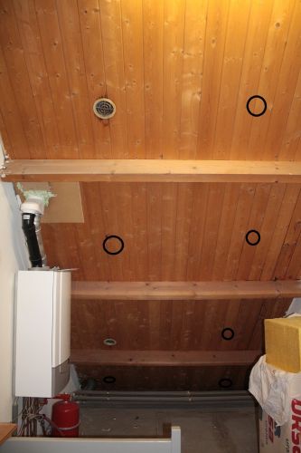

Zolder isoleren, blijft het zo zitten?
Dus 2 gaten er bij boren een inlaat en een uitgang?
Het verwijderen van dat isolatie lijkt my geen optie, echter is het wel heel erg poreus dat spul
Ik heb er water over later stromen en onderzijde blijft droog.
De top laag word wel iets donkerder maar door dat de onderzijde droog blijft kunnen we wel aanemen dat het is wat cyruse zegt.
Maak ik zo dan het beste ventilatie gaten?
Welke diameter pak ik het beste?
Heb nog wel een 9cm gatenboor liggen, is dat goed als ik er 4 per vak maak?
Of draai ik het glaswol gewoon om met de alu laag naar het dakbeschot en dan dampremmende folie tegen de schrootjes, wat ik toch al van plan ben.
Die 3 cm glaswol heeft geen invloed op de situatie.
Je kan gerust de isolatie tegen het dakbeschot aanbrengen. Het transport van vocht van binnenuit moet wel goed geremd worden. Zat er wel of geen alu.folie op de isolatie. Een goede damprem belangrijk.
Ik vraag me wel af hoe het zit met de panlatten en die isolatie aan de buitenkant.
Als het niet doornat wordt zal het idd dampdicht zijn. Voor ventilatie moet je onder en boven gaten maken, anders kan er geen lucht circuleren.
De alulaag naar de koude kant, waarvoor zou je dat doen? Als er wel vocht inkomt kan het alleen maar lastiger weg.
Bovendien moet je dan nog steeds ter plaatste van de gaten de dampdichte laag ed open maken. Ik vraag me af of hier en daar de dichte laag perforeren en goed dampdicht maken binnen niet voldoende is.
Ik heb Jan weleens een plaatje zien plaatsen van een apparaatje daarvoor dacht ik. Misschien weet hij die nog?
Ik zal voor de zekerheid wel onder en boven een ventilatiegat maken per vak.
Beter voorkomen dan genezen toch?
En dan de alu laag naar de warme kant en er nog een laag milo fol er tegen.
Dan zou het goed moeten zijn hoop ik :D
