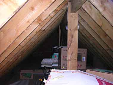

We hebben een zolder die onafgewerkt is, eigelijk een doodnormale zolder, maar nu kwam het idee er om er een kamer van te maken.
Nu ik ben een beginner in dit maar 'k zou het zeker zelf kunnen omdat ik toch redelijk handig ben. en wie het niet probeert zal het nooit kunnen he. :wink:

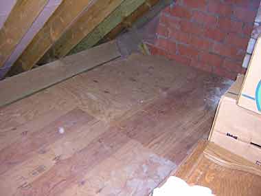

Een beetje info over de zolder, de vloer zijn balken die volledig geisollerd zijn met planken eroverheen.
De muren zijn allemaal schuin maar is nog niets aan gedaan (zie foto's)
Nu kan ik elke tip wel gebruiken.
Eerst en vooral hoe zit het met de vloer, de bedoeling is om er laminaat te leggen, volstaat het om er gewoon een ondergrond voor laminaat op aan te brengen en dan de laminaat zelf (wegens de grond dus al geïsoleerd is en de vloer honderd procent recht is) of denk ik verkeerd.
Dan voor de muren waar het meeste werk aan is.
Hoe ga ik best te werk?
Ikk dacht van eerst isolatie aanbrengen, maar verder? Welk soort hout, en wat vergeet ik allemaal.
Alvast bedankt voor de hulp.
Te oordelen aan de foto's lijkt het me een beetje laag..
De vloer is belegd met underlayment zo te zien daar kun je zo een laminaatvloer op leggen met een dunne ondervloer.
De dakbalken zitten zo te zien 60 hart op hart dus daar kun je gipsplaat tegenaan schroeven.
Een dakraam voor wat extra licht en je bent er denk ik.
Muren zou ik gewoon verven met latex.
Ik blijf me alleen afvragen hoe hoog het is!
Ik ga met daarin mee,wat hans zegt ,wat betreft de vloer en afwerking. Maar maak me ook zorgen over de hoogte, maar ook die balk die de nokgording lijkt te ondersteunen...
Lijkt me nu ook niet echt een fantastisch iets om in je kamer te hebben.
Als je van deze zolder een volwaardige kamer wilt maken, zou ik zeer zeker er een dakkapel op laten zetten, veel meer ruimte, (altijd goed voor je waarde aan je woning) en daglicht is ook goed voor de waarde van je woning, ook niet onbelangrijk lijkt me...
De muur zou je eventueel kunnen bekleden met gipsplaten, voor een strakkere afwerking.
Inderdaad 't lijkt redelijk laag maar 'k ben redelijk groot en kan er perfect staan, de foto's tonen het blijkbaar wat kleiner.

Je kunt een laminaat vloer gewoon over de underlayment heen leggen, zolang er maar een ondervloer wordt gelegd, tevens ook te koop bij de bouwmarkt.
Is het schuine dak wel geïsoleerd? Zo niet, dan doe je daar ook nog een isolatiedeken tussen de balken voordat je de gipsplaten ertegenaan doet. Tja die paal ... misschien kun je het nog een tweede functie geven door het wat aan te kleden en er iets aan te hangen ofzo, dan lijkt het net alsof het de bedoeling was.
