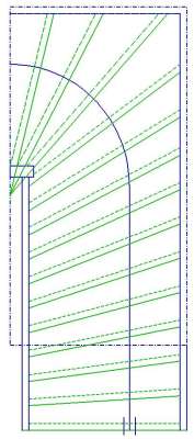

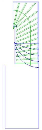

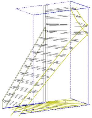

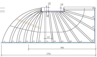

Ik heb wat vragen over het zelf tekenen/maken van een trap. Het wordt een trap met bovenkwart. Ik heb de eerste versie inmiddels al uitgetekend.
Eerst maar even een vraag over de beloopbaarheid van de trap. 2xoptrede+aantrede moet liggen tussen 570 en 630 (tot 700).
De verdiepinghoogte is 3000. De lengte heb ik nu bepaald op 2.3 oid.
Met 15 treden: o=200, a=183, luiheid=583
Met 16 treden: o=187.5, a=183, luiheid=558 dus te weinig
Met 16 treden: o=187.5, a=195, luiheid=570 is goed
Dus als je een trede meer maakt, moet de trap nog luier worden? Dat klinkt erg vreemd, want dan zou een trap met grotere optrede steiler kunnen zijn terwijl deze even goed beloopbaar is.
De rest van de vragen volgt nog wel, maar dit is even het belangrijkst op dit moment. Een trede extra de hal in dat lukt wel, maar nog luier dan blijft er weinig hal meer over. Hoe belangrijk is die formule?
