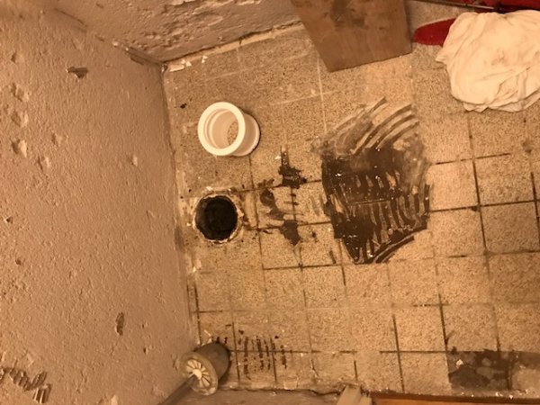

Goedemorgen!

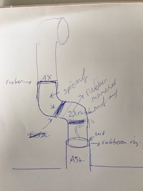

Mijn eerste post hier en tips gevraagd over het volgende.

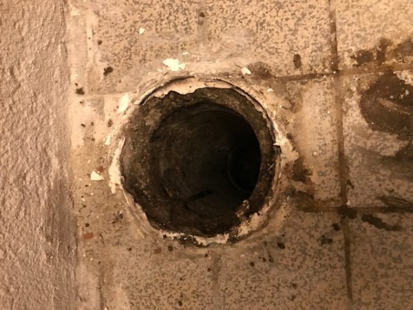

Ik wil graag een inbouwreservoir plaatsen (liefst de ruimtebesparende 8cm versie) ivm huidige kleine toiletruimte, maar stuit nu op de (asbest)afvoer die eigenlijk een sprong (h>h) van 9 cm nodig zou hebben om strak tegen de muur te werken. In de huidige situatie komt de afvoer -zonder sprong- 22 cm van wand af
Nu verwacht ik eigenlijk geen andere optie dan een koof onder de hangende pot te maken om de sprong te verbergen (die dus een stuk boven de grond uit gaan komen).
Sprong dacht ik te maken (PVC 90 met rubberen ring aansluiten -en dichtkitten- op asbestpijp en dan 2x bocht 45 graden om tegen de muur uit te komen).
Zie tekening voor beoogde oplossing en foto's situatie.
Hoor graag op mijn oplossing ok is of dat er nog andere opties zijn (ik ga in ieder geval niet de asbestpijp eruit hakken).
groet en dank alvast,
Ralph

    Die pijp is het eerste stuk wat in de pijp verderloopt een loden stut die moet er eigenlijk wel uit.
    Dan kan je er een aan sluiting in de pijp maken en ook fatsoenlijk met cement dicht maken.

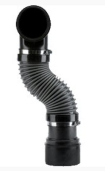

    er bestaat een flexibele aansluit bocht die je uit kan trekken van 35-65 cm
    flex bocht rechtstreeks van uw afvoer naar hangend element
    de bocht word in het frame geklikt.

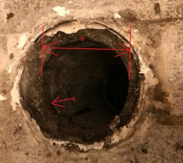

    @Henk is het een loden pijp? Geen asbest (kun je dat van het scherm zien?)? Mij is vandaag door lokaal ontstoppingsbedrijf (had ik ook even om advies gevraagd) ingefluisterd dat het asbest is en dat ik beter kan berusten in de hartafstand tot de muur en daardoor een diepere inbouw zou moeten plaatsen. Heb ook net de 8cm geberit variant ingewisseld voor een 12 cm variant. Maar als jij zegt dat dit een loden pijp (zal ca. 40 cm zijn), dan zou ik deze er natuurlijk uit kunnen slopen en jouw suggestie (flexibele aansluiting) kunnen gebruiken en het reservoir strak tegen de muur kunnen plaatsen. Zou ik wel blijer van worden, maar hierbij dus even de check of het een loden pijp is...
    en iets anders: mag die flexibele slang deels ingekapseld worden in cement (en dan bedoel ik het flexibele deel; lijkt kwetsbaar, maar ik heb er ook simpelweg geen ervaring mee). OF bedoel je dat ik die flexibele buis bovengronds gebruik en het flexibele deel nog met een kleine koof moet wegwerken.

    Bij vergroting van het beeld leek dat bij A een rand zit.
    Maar wat is de diameter van binnenzijde buis B
    De flexibele gedeelte zit boven de vloer.
    Ralph82

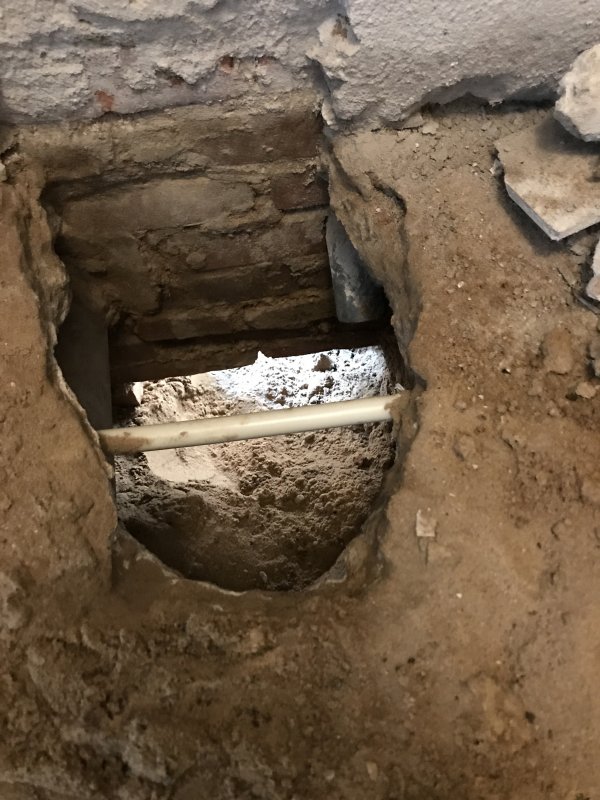

    Diameter van de (blijkt nu toch echt asbest; heb nog even een expert laten kijken) buis is ca. 100mm. Mijn idee is nu toch om (ism rioolservice) de asbestpijp eruit te halen (wel wat graafwerk voor de woning en hakwerk in toilet) en te vervangen door PVC. Dan kan de nieuwe aansluiting/afvoer in WC meteen strak tegen de muur uitkomen zodat ik de 8cm inbouwreservoir kan gaan plaatsen. Heeft wat voeten in aarde, maar dit lijkt het te gaan worden.
    Dank voor het meekijken!
    Als je een ruimte besparend reservoir hebt, moet je eigenlijk de afvoer 2 cm in de muur uit laten komen.
    Zo bereik je de meeste ruimte besparing, en zit het reservoir met de achterkant tegen de muur.
    Anders kom je toch een cm of 2 verder naar voren.

    @peter: ja, dat was ook mijn plan. Tot hoogte van aansluiting afvoer een stuk (2 / 3 cm) uit de muur halen.
    Nu nog even kijken of die bestaande afvoer er een beetje goed uitkomt
    Ralph82

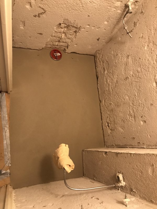

    Ter update: ik heb toch maar even de boorhamer gepakt en leg nieuwe aansluiting aan...toch meest ideale voor nieuwe aansluiting op ondiep inbouwreservoir ;)
