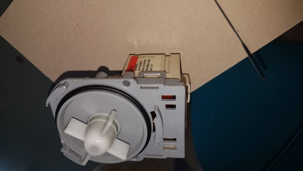

Filters nog een keer gereinigd maar die waren schoon. De propellor draait
Afpompen doet het ook. En motor lijkt hoorbaar werkend.

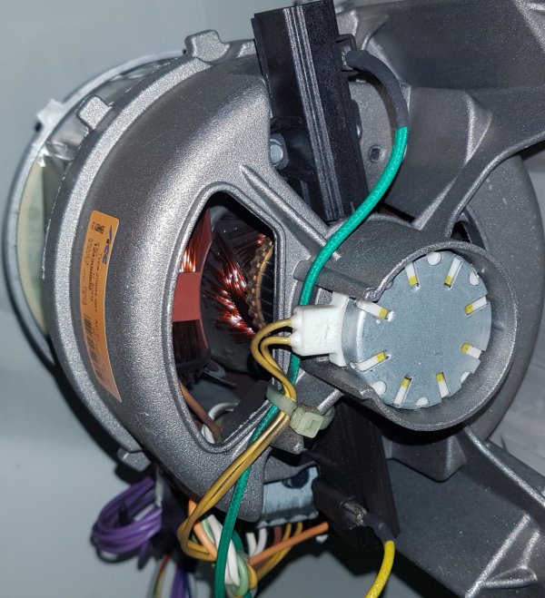

Dus trommel draait niet terwijl motor wel hoorbaar is.
Heeft niets met verwarmingselement te maken, maar met aandrijving.
Netspanning eraf... en achterkant losschroeven.
En dan eens verder kijken. Maak maar wat foto's

Waar kijk ik naar op de foto wat zijn de koolstof blokjes die vervangen kunnen worden?
Waar haal ik deze kosten?
Graag hoor ik van je waar ik ze kan vinden zie je iets op de foto?
Als er iets in de trommel zou zitten metalen dingetjes waar zou ik dit kunnen vinden?

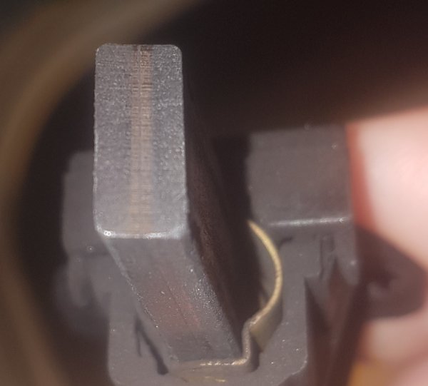

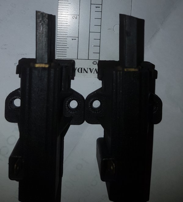

Hoe lang zijn de koolborstels?
De koolborstelhouders kunt u los halen met een dopje 5,5.
Koolborstel zit in plastic houder met veer. Hij steekt dus altijd max uit lengte buiten de houder 2cm.
IS DIT VOLDOENDE ? zie afbeelding
Ik hoor water borrelen geen water in rad. Centrifugeren doe hij niet.
Motor hoor je wel. Alsof er geen water in loopt maar je hoort het wel.
2 cm moet voldoende zijn om de motor te laten draaien, 15 mm wordt aangehouden als minimum.
De koolborstels zijn er niet netjes uit, mogelijk dat het anker kapot is.

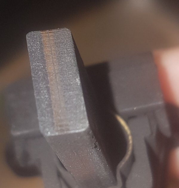

Kunt u een foto plaatsen van de schuine kant van de koolborstels?
Is het ook zinvol om de houder te borstelen/ schoon te maken. Hijlaat veel zwart af en ook het messing eromheen is erg zwart.
Zou dit uit kunnen maken?

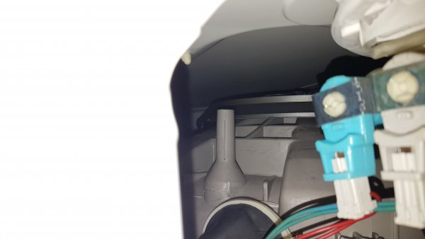

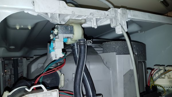

Op foto 4 is het apparaat aan de watertoevoer te zien als deze kapot is of het filter erin verstopt wat voor klachten komen er dan zou dit het stukke onderdeel kunnen zijn?

Waar kan ik deze condensator krijgen.
Ik denk dat de condensator stuk is en dat hij daarom niet wil centrifugeren

De koolstofborstels zijn lang genoeg.
Pomp water af.
Slangen niet verstopt. Is in geheel erg schoon.
Filter is net en loopt in twee richtingen soepel.
Of motor is stuk dan houdt het op.
De koolborstels zien er nog aardig goed uit.
Er zit geen aanloopcondensator in bij een koolborstelmotor.

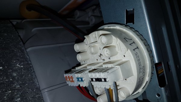

Kan ook, als er geen water in de machine komt zal de trommel nooit draaien.
Hoe weet ik zeker dat deze stuk is ? Kan ik deze doormeten ? Wat hoor ik dan te krijgen op meter?
Kosten nieuw zeker 60 euro...
Kijk eerst of de zeefjes in de aansluiting op de kraan en de wasmachine schoon zijn.
Had ik al gedaan kraan loopt slang goed doorganklijk
Zeefje in klep lijkt ook schoon.
Met kraan aansluiting geeft deze geen water bouwt wel druk op.
