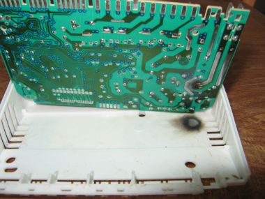

Ik zat met het probleem dat onze Zanussi DE 6955 vaatwasser niet meer warmde. Hij deed de vaat nog wel, maar met koud water en hij droogde dus ook niet meer.
Met wat zoekwerk op dit forum oa. ben ik er achter gekomen dat het waarschijnlijk aan een losgekomen verbinding op de printplaat ligt en inderdaad: een donkere verbrande vlek en een geleidingsbaantje dat helemaal is losgekomen bij een relais. Zie foto's.
Nu is m'n vraag: kan ik dat veilig weer gewoon aaneen solderen of kan ik me daarna weer aan problemen verwachten? Met andere woorden, wat is de oorzaak van dat doorbranden? Duidt dit op een achterliggend probleem?
bedankt alvast.

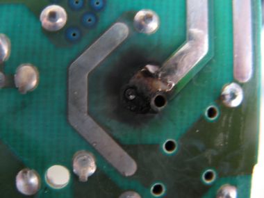

De relais zelf.
deze: https://www.alldatasheet.com/datasheet-pdf/view/98638/NAIS/JS1-12V.html
Op deze pin is het doorgebrand: ('t is de pin die verbonden is wanneer de relais geschakeld/geactiveerd wordt)
Je ziet het pinnetje aan de soldeerzijde nog zitten, dus het is redelijk makkelijk het terug met de printbaan te verbinden.
Ik zit alleen een beetje met de schrik dat dit maar een symptoom is van een ander probleem? Of is dat iets wat geregeld zomaar voorvalt, dat die verbinding doorbrandt? De machine is eigenlijk van de vorige huurster (we hebben hem zelf nog nooit gebruikt) en zij vertelde me dat ze wel geregeld de machine gewoon uitzette met de aan/uit-knop tijdens een programma. In de handleiding staat dat dit zeker niet mag, missch is dat een oorzaak?
Zou de relais zelf nu ook stuk zijn? Lijkt me van niet, maar jij hebt volgens mij meer ervaring : )
Mogelijk een slecht soldeer-kontakt op de print, waardoor het kontakt is losgebrand.
(door de ontstane overgangsweerstand)
Kan natuurlijk ook door een sluiting in de belasting zijn ontstaan.
Probeer het kontakt weer te herstellen. (eerst goed schoonmaken
met bijvoorbeeld een vlasstiftje)
Meestal is het verwarmingsprobleem hiermee opgelost.
Even melden dat het me gelukt is het contact terug te herstellen en de vaatwasmachine doet het weer volledig.
