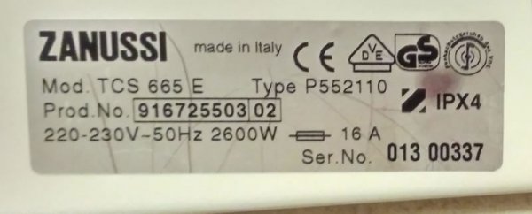

Techrax
Graag het Prod. No. vermelden.
Lexibelle
Bedoel je dit:
Type:552110
Prod. No. 916725503|02 (Is dat bouwjaar 2003?)
Ser. No 013 00337

Machine is geproduceerd in week 13 in 2000.

Kees
Het nummer in de PNC zegt op zich niets over de fabrikagedatum. Het is een productcode die uniek is voor het betreffende model. Wordt vooral gebruikt door servicetechnici om de bijpassende technische documentatie op te kunnen zoeken.
Een apparaat met een bepaalde PNC kan in één bepaald jaar zijn geproduceerd, het kan echter ook zijn dat hetzelfde model meerdere jaren achter elkaar werd gemaakt.
Apparaten met PNC 916725503 werden van (ca) 1999 tot 2003 gemaakt (is te vinden in technische databanken). Het model met toevoeging /02 werd gemaakt van 1999 tot 2000.
De eerste 3 cijfers van het serienummer geven vervolgens de exacte datum wanneer het apparaat gemaakt werd: 013 = jaar 0, week 13. Omdat de PNC wijst op 1999-2000 werd deze machine dus eind maart 2000 geproduceerd.
17 jaar oud dus.
Over het probleem kan ik zelf niet veel zeggen, dan dat het klinkt als een probleem van het netvoedings-IC op de printplaat. Niet echt iets om zelf te repareren, tenzij je geoefend elektronica knutselaar bent.
