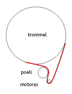

Ik heb een nieuwe spanrol in de machine geplaatst, maar de aandrijfriem is nu heel erg slap en de trommel draait daardoor nu niet. Hoe kan ik dit stellen/aanspannen?
Zoveel ruimte heb ik over
De spanrol zit nu aan de rechterkant, die moet aan de linkerkant zitten.
De spanrol helemaal naar links drukken en dan de snaar er aan de rechterkant van de rol omheen leggen.
Dnooij
Maar hoe houd ik de spanning op de poelie, want ik kan hem wel stellen, maar hij blijft niet hangen, er komt dus niet genoeg spanning op de riem nu.
Er hoort een veer aan te zitten die de spanrol op spanning houdt, misschien ligt die ergens onder de machine.
Dnooij
Ik kan helaas niets vinden. Tie-wraps hebben de klus nu afgemaakt. Hij doet het weer, dank.
