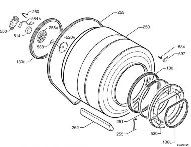

Er was wat stuk aan mijn wasdroger,dat is nu gemaakt,maar er liet iets los,volgens mij is het het sleepkontact voorkant trommel.
Kan iemand mij vertellen wat de functie hiervan is,is het erg dat deze nu "ontbreekt"in mijn droger of kan het geen kwaad.
Groetjes,
Monique
Product nummer 916725503/2
Type P552110
Via het sleepcontact wordt gemeten hoe droog het wasgoed is, zit dat er niet op dan draait de machine veel te lang door of stopt zelfs helemaal niet.

Dank voor je snelle reactie,ik heb vandaag de droger aan de bovenkant opengemaakt,volgens mij moet ik de hele trommel loshalen om het sleepkontakt te vernieuwen of heb jij hier een beter/handiger idee over.

Piet48
Nr 284 is het sleepcontact en zit dus aan de achterkant dicht bij het lager.
Gr. Piet
Ik denk dat het nummer 584 is, daarvan zit er ook 1 aan de voorkant. :wink:
Piet48
Je hebt gelijk typefoutje, en het zijn er inderdaad twee . :oops:
Hier de nummers van de onderdelen
Sleepcontact ------ 125 00 57-03/9
Veer-----125 87 41-02/2
