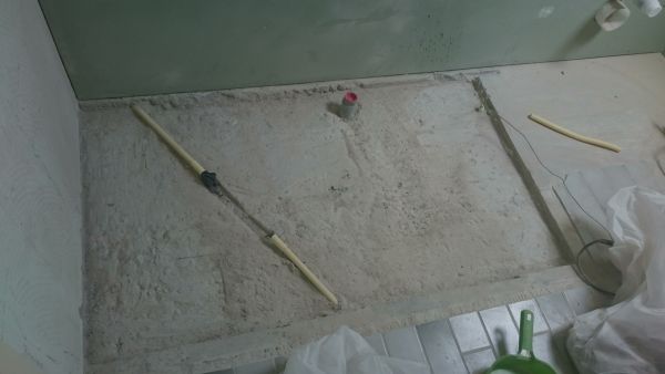

Ik heb mijn dekvloer ingehakt voor het plaatsen van een douchegoot.
De dekvloer is exact 5 cm. De douchegoot is 54 mm diep en steekt dus 4 mm boven mijn dekvloer uit.
Het douchegedeelte is 90 cm breed en 150 cm lang. Ik wil aan de andere kan dus uitkomen op 15 mm + 4 mm = 19 mm zodat ik 1,5 cm afschot heb naar mijn douchedrain.
Er ligt een granieten dorpel omheen van 30 mm hoog. Omdat er nog tegellijm onder komt komt die misschien op 33 mm te liggen.
Ik heb geen ervaring met zandcement.
Ik heb nu 100 kg zandcement liggen, en een beton hechtingsprimer. Ook heb ik een betonvloer wapeningsnet gekocht en antikrimp vezels tegen het scheuren van de vloer.
Ik vraag mij af of ik wel zo ondiep kan en mag met een zandcement vloer.
En hebben jullie nog tips voor het egaliseren? Kan ik 2 hard houten latjes maken die van 5 mm naar 19 mm verlopen om de kam overheen te trekken? Na hoe veel tijd trek ik die latjes er dan uit? Of kan dat direct?

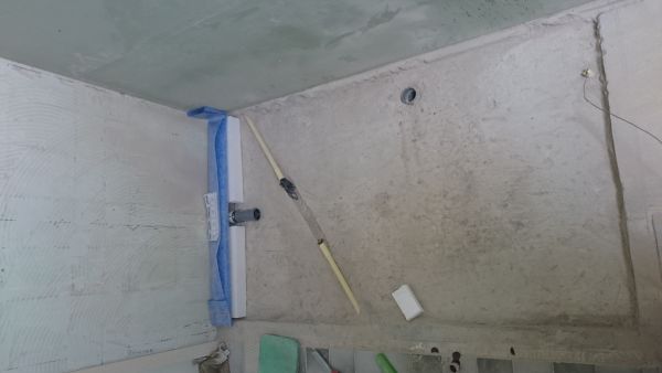

Dat gaat niet goed komen, een dekvloer hoort minstens 4 cm te zijn.
U kunt beter dikbed tegellijm gebruiken, die kan in een dikte van 20 mm op gebracht worden.
Mag je die dikbed tegellijm wel 4mm a 5mm opzetten? Ook als er grote tegels op komen van 100x100 cm?
En hoe kan ik dan het beste de rest van de vloer uitvullen? Gewoon met de zandcement, of moet een krimparme gietmortel?
Zie al dat ik een kam van 10mm moet gebruiken bij grote tegels, dus dat zal dan ook de minimale lijmlaag zijn..
Dus dan moet ik mijn goot gewoon 10mm hoger leggen, of toch er voor kiezen om de hele dekvloer compleet uit te hakken..
Dat laatste heb ik niet heel veel zin in, maar is misschien wel de beste optie...
De rand van de goot moet sowieso 3-4 mm lager liggen dan de bovenkant van de tegel. De rest los je met tegellijm op.
Bij mijn douchegoot komt de volledige tegel op de rand van de drain te liggen.
De drain ligt dus niet lager. Het is een flensloos systeem, waarbij de drain zelf eigenlijk de flens is.
De deksel stel je vervolgens af op de hoogte van je tegel.
Zie ook KLIK
Het beste is eigenlijk, om de gehele cementdekvloer er uit te halen, en opnieuw op afschot aan te brengen.
Dit is maar een beetje aanknoeien zo.
En als je een lijmkam van 10 mm gebruikt, en je drukt de tegel in de lijm, blijft er van die 10 mm nog maar 4a5 mm over.

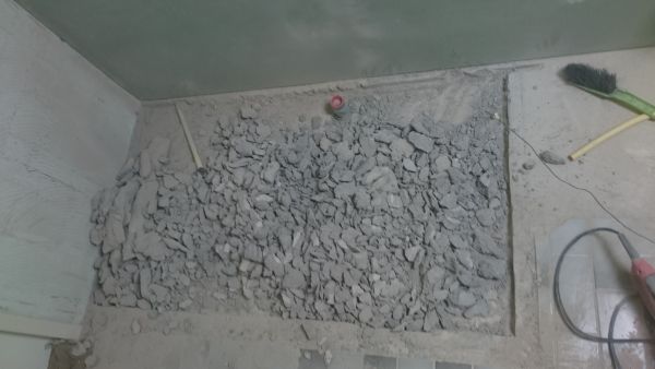

Vandaag de hele dekvloer verwijderd
De ruimte is 0,87 m breed en 1,49 m lang.
De hoogte op het laagste punt is 0,06m en op het hoogste punt 0,075m, dus gemiddeld 0,0675m.
De totale oppervlakte is 1,3 m2
De totale inhoud is 0,08775 m3 = 87,75 liter.
Ik heb het volume van de douchegoot, het installatieblok en de afvoer dan niet meegenomen. Maar ik wil ook niet te weinig specie in huis hebben als ik aan deze klus begin.
25 kg zandcement geeft 12 liter specie, dus met 8 zakken zou ik op 96 liter zitten.

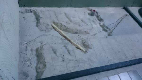

Nu heb ik een 40 liter speciekuip, maar ik beschik alleen over een kleine mixer op een normale handboor machine. 2 zakken tegelijk mixen gaat hem dus sowieso niet worden. Ik vraag me überhaupt af of ik 1 hele zak al ga trekken, mijn boor heeft namelijk ook geen tweede grip of steun.
De verwerkingstijd van het zandcement is 2 uur. Het belangrijkste bij meerdere lagen/stortingen is natuurlijk dat het nat in nat wordt gelegd.
Is dit met de hand te doen? Is het realistisch om 8 x 25 kilo te verwerken in 2 uur tijd? Of is het alleen van belang dat de volgende laag binnen 2 uur wordt gestort?
Ik heb een beton wapeningsnet. Op welke diepte leg ik die? In het midden?
En zakt zandcement nog uit of helemaal niet? Na hoeveel tijd zou ik mijn rij- of dwarslatten weg moet halen?
Kan iemand mij btw ook nog adviseren of ik voor het storten de randen met de gipsplaten-wand en gipsblokken-wand nog moet afwerken? Of is dat niet noodzakelijk?
De gipsplaten zijn nu zwevend gemonteerd met 0,5cm ruimte. Als ik hem zo vol stort natuurlijk niet meer. Moet ik dan eerst de rand er onder kitten met sanitairkit bijvoorbeeld? Of gewoon direct volstorten met zandcement?
