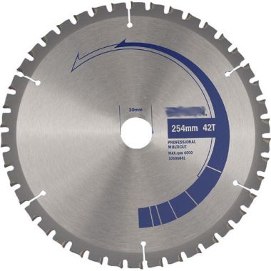

Als je metaal wilt zagen is ook de afscherming van de moter erg belangrijk.
houtbewerkings machine's zijn vaak ook niet helemaal stofdicht.
fijn verspaand metaal kan in een dergelijke machine kortsluiting veroorzaken.
Dit type zaag is voor het zagen van staal.
De zogenaamde vlaktand heeft een negatieve spaanhoek.
Deze tanden dienen voor schonere zaagsnede en is speciaal voor staal
Probleem is alleen als je zo'n zaag op een afkortzaag zet dan is het toerental veel te hoog voor het zagen van metaal.
Maar mij is ook verteld dat dit type zagen dan toch het best gebruikt kunnen worden.
En zoals gezegd kan ik er zo'n 40 keer een metalen van Geel wandgoot mee doorzagen, dan moet ik hem vervangen.
Voor een hobbyist niet te doen want dat is dan wel 80 euro in de kliko gooien
Maar als je kijkt hoeveel tijd je er mee op de werkvloer bespaard dan zijn ze het wel dubbel en dwars waard.
(maar het blijft pijn doen als je op 1 dag 2 van die zaagbladen weg kunt gooien hoor :? )

Je standtijd blijft idd groter als je toerentaal omlaag haalt, maar dat kan volgens mij niet bij de meeste afkortzagen
Zou het niet minder pijnlijk zijn als je ze naar de slijper brengt Gerrit. Klinkt mij als voordeliger.
Na 40 zaagsneden door zo'n metalen wandgoot hebben ze wel zoveel op hun flik... euhh voor de tanden gehad dat ik niet weet of de slijper er nog wel weer wat van kan maken.
Maar heb er hier nog de nodige liggen, zal de beste eens uitzoeken en kijken of ze er wat mee kunnen.

De machine die u bedoelt heeft een toerental van 3000 toeren, dat is aanzienlijk lager dan van een normale afkortzaag, de toeren daarvan ligt ongeveer tussen de 4000 en 4800, geen echte vergelijking dus.
