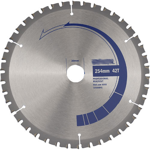

Ik gebruik inderdaad ook een afkortzaag voor het zagen van metalen wandgoot, simpelweg omdat dat veel sneller gaat en altijd mooi haaks is zonder al te veel bramen.
Hier is wel te merken dat na een 20 keer zagen het al wel moeilijker gaat.
zelf gebruik ik universeel zagen (wordt omschreven met Pro-Line Multicut) waar je ook non ferro materialen en hout met spijkers mee kunt zagen.
Zo'n zaag kost wel 84 euro (250mm)maar ja 20 x 10 min prutsen met een haakse slijper is duurder.
Alleen als ik zie dat er 1mm dik mee gezaagd moet worden dan lijkt me dat een haakseslijper met standaard beter en goedkoper is.

dit type zagen gebruik ik altijd voor dit soort werk.
suc6
Gerrit
Dit merk en type ken ik maar die zijn, voor zover mij bekend, voor het zagen van hardhout, aluminium en ook spijkers in hout doorzagen kunnen ze tegen.
Dat is wel iets heel anders dan ijzeren/stalen plaatwerk, profielen, kokers etc.

Klopt, daar zijn ze ook niet voor gemaakt.
Zolang het dun plaatmateriaal is gaat het in de praktijk echter prima (zaag moet wel na maximaal 40 zaagsnedes vervangen worden) maar kokers van 1mm dik zou ik ook niet aandurven.
Daarom ook het advies een haakseslijper in een standaard te gebruiken. Als je zoiets niet regelmatig gebruikt is zo'n ding voor goed 60 euro te koop en kun je gewoon 180mm of 250mm doorslijpschijven gebruiken.
