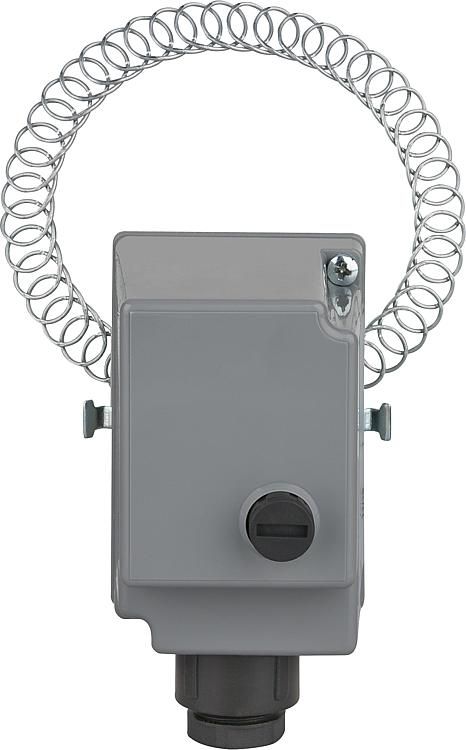

Ik wou laatst de vloerverwarming aanzetten voor de eerste keer ( net verhuist ) nu werd deze niet warm en het probleem was dat het pinnetje achter de thermostaatknop vast zat op 0graden, deze los gemaakt en de vloer werd heerlijk warm tot hij na 2 dagen weer koud was en ik de pomp ook niet meer hoor draaien. Nu zie ik ook nog een wit kastje met een kabel naar de pomp lopen die vast Zit aan de verdeler. Weet iemand waar dit kastje voor is en of deze het probleem kan veroorzaken dat de pomp niet draait of is de pomp kapot ?
Dat is een maximaalthermostaat, deze schakeld de pomp uit als de onderste balk te heet word om schade aan vloeren te voorkomen.

Die pomp hoeft helemaal niet defect te zijn: zet de temperatuur van je ketel mar wat lager.
Die staat mogelijk veel te hoog afgesteld. Daardoor kan de maximaalthermostaat reageren door de pomp uit te schakelen. Er is maar 1 groep aangesloten, dus dat is niet al te veel.
Aanvoertemperatuur van ca 70 graden is meer dan genoeg.

U kunt het witte dopje op het witte kastje eraf draaien daar onder zit een reset knopje. Als u deze indrukt zou hij het weer moeten doen.
Let wel als dit het probleem is dan is de temperatuur te hoog geweest dan is er misschien nog een ander probleem.

Het witte kastje kon niet meer worden gereset. Ik heb nu de nieuwe evosta 2 pomp gemonteerd en heb het witte kastje tijdelijk afgesloten en nu draait de nieuwe pomp ( oude werkte blijkbaar ook nog wel. Nu is mijn vraag is met die nieuwe pomp nog wel nodig om die beveiliging eraan te maken ? Of zit er al een beveiliging in de pomp zelf ? Zo nee waar kan het dan aan liggen dat de leidingen te warm worden is dat de aanvoertemp van de cv verlagen ? Zit nu op 80
Heel "verstandig" van die "vakman" om de maximaalbeveiliging weg te laten. Erg "vakkundig" gedaan, maar niet heus.
Een maximaalthermostaat zit er toch niet voor niets op de verdeler!
80 Graden is aan de hoge kant: kan je wel verlagen tot ca 70 graden, maar zelfs dan bestaat de kans, dat water van die temperatuur in je vloer gaat circuleren, dus een maximaalthermostaat is geen onnodige luxe.
Het is maar één groep, dus niet zo'n groot vloeroppervlak om de warmte af te voeren aan de te verwarmen ruimte.
Iemand die weet waar ik dan het beste op kan zoeken voor een nieuwe ? En hoe sluit je die dan aan ? Makkelijkste lijkt mij 1 met stopcontact 😄
Zoek op "maximaalthermostaat" of "aanlegthermostaat"
Voorbeeld:
De "vakman", die de pomp heeft vervangen en deze maximaalthermostaat heeft verwijderd, kan u m.b.t. de vervanging toch wel van dienst zijn?
