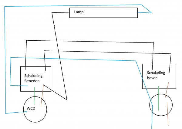

Ik ben al even aan het prutsen met een wisselschakeling. Alles is inbouw.
Er is 1 lamp op de overloop en twee schakelaars. Bij de schakeling boven zit een WCD. Dat wil ik ook beneden hebben. Zoals het nu is aangesloten werkt de WCD alleen als de lamp aan staat. 6 kabels door een buis mag niet, dus ik weet niet wat ik kan doen. Na zoeken heb ik een topic gevonden. https://www.klusidee.nl/Forum/topic/wisselschakelaar-met-2x-combi-wcd-schakelaar.89012/ Onderaan bij de opmerkingen staat dat dit alleen voor opbouw werkt. Is er een mogelijkheid om dit ook inbouw werkend te krijgen? Er zit nu nog geen aarde draad, maar dat wil ik wel gelijk in orde maken. Indien het nodig is deze niet te leggen, laten we die gewoon weg.
Ik heb een paint tekening gemaakt (erg lelijk), maara geeft hopelijk een beeld.
Alvast bedankt voor het meedenken!
Gidion
Ik heb een foutje gemaakt in de tekening, het is:
De blauwe draad loopt van de lamp naar de WCD onder.
Geldt het dan alsnog wat je aanraad?
Links mag je de bruine draad niet naar de schakelaar doorverbinden
ook beide blauwe mag niet aan de schakelaar maar naar wcd.
dit geldt ook voor een evt aarde draad.
vanuit links gezien moet je dan blauw en bruin naar de wcd rechts brengen, want daar wordt eea gevoed.
en dan evt de aarde draad, als dit nog door de buis past
maar waarom heb je daar randaarde nodig ?

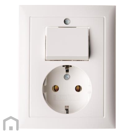

Ik gebruik deze contact dozen:
Hierbij zit de rechterkant, de Live kant, geschakeld (dus hard doorgelust). Ik kan deze alleen los maken als ik de contactdoos sloop. Dit was volgens mij niet duidelijk uit de plaatjes, excuus.

Boven heb ik nu een paar draden, namelijk:
- Bruin
- Groen/geel
- Blauw
- 3x zwart
Alles komen daar samen, niet alles uit 1 buis
Vanuit dat punt gaan er nu 5 kabels naar beneden
- Blauw
- Groen/geel
- 3x zwart
Ik krijg de hotel schakeling in orde, geen enkel probleem, maar de WCD werkt dan dus alleen als de lamp aan staat.
Je moet, zoals in dat andere topic aangegeven, de ader besparende wisselschakeling hebben, alleen werkt dat niet met deze combi's, omdat de bruine draad op een wisselcontact moet en niet op het intern doorverbonden moedercontact. Verder hoort de aarde zeker wel aangesloten te zijn op een randaarde stopcontact.
Als je de randaarde daar niet nodigbhebt, kun je dan ook beter schakelmateriaal ZONDER randaarde kopen.
en in dit geval dus ook nog ZONDER doorlussen
