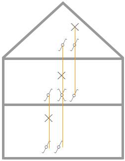

Ik wil:
- De lamp in de hal beneden schakelen vanaf de begane grond en de eerste verdieping
- De lamp op de eerste verdieping schakelen vanaf de begane grond, eerste verdieping én de zolder
- De lamp op zolder schakelen vanaf de eerste verdieping en de zolder
Onderstaand schema zou de klus moeten klaren:
Maar nu kom ik op een behoorlijk aantal schakelaars, op de eerste verdieping zelfs 3 naast elkaar! Kan ik ruimte saneren door wissel-wisselschakelaars te plaatsen? Ik heb nog nooit met een wissel-wisselschakelaar gewerkt (ziet eruit als een serieschakelaar met dubbele wipper) maar kwam 'm tegen in het assortiment.
Dat kan op de begane grond op de eerste en de tweede verdieping kan je dubbel-wisselschakelaars toepassen.
Maar let op! alles moet dan achter de zelfde groep zitten, en let op het maximaal aantal te trekken draden in de buizen.
suc6
Voor de lamp op de eerste verdieping heb je een kruisschakelaar nodig
Code:
<i>
</i>________  _______
________X_______
________=_______
________=_______
Die schakelt de draden rechtdoor, of kruislings.
Beneden en boven zet je een wisselschakelaar.
Zo kan je een lamp op drie punten aan/uit schakelen.
@kees61 dat weet ik, dat staat al op mijn tekeningetje toch? Het gaat mij om het verminderen van het aantal schakelaars.
Op BG kun je 1x Dubbel wissel in een doos plaatsen
Op 1ste 1x kruis + 1x Dubbel wissel
Op zolder 1x Dubbel wissel
Op de 1ste moeten wel 2 pijpen naar de betreffende dozen gaan om met het max. aantal draden in een pijp weg te komen.
