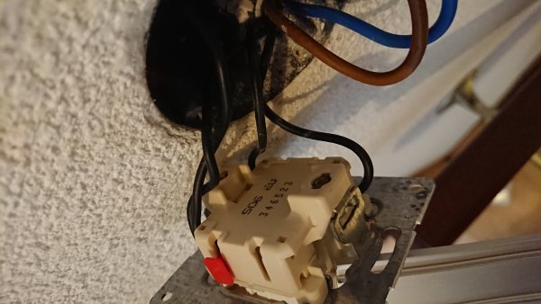

Ik zit met het volgende: Bovenaan de trap zit een lichtschakelaar die 2 lampen bedient: 1 boven en 1 beneden. Onderaan de trap idem dito. Hotelschakeling als ik het goed zeg. Nu wil ik echter de schakelaar die boven zit uitbreiden met een stopcontact. Dus 2 in 1. De lichtschakelaar is nu aangesloten met 3 schakeldraden en er zitten een fase en een nuldraad in de inbouwdoos (niet aangesloten) die doorlopen naar een volgende inbouwdoos. Kan ik dit realiseren? Het stopcontact wil ik daar om er een nachtlampje in te steken met sensor.

Ok. Maar bestaat er ook een combinatieschakelaar inbouw waar je 4 schakeldraden (blijkbaar 4 ipv 3) op kan aansluiten en een nul en fase voor het stopcontact? Zal effe een foto vd huidige schakelaar bijvoegen
Of moet ik dan een losse wcd er bij plaatsen?

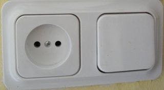

Als je maar 1 inbouwdoos hebt zitten, wordt het vaak een semi opbouw combinatie .
Als je geheel inbouw wilt dan moet je inderdaad een doos erbij plaatsen.

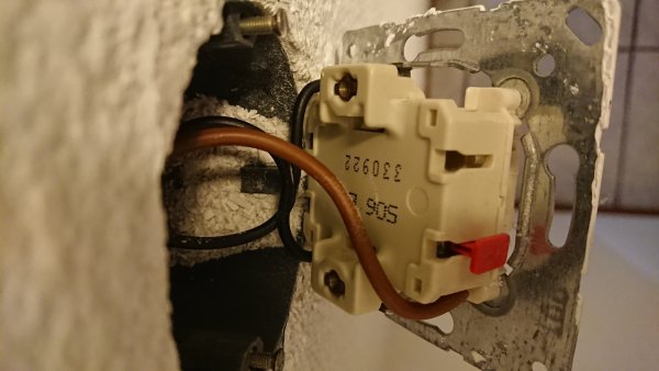

Trek de andere hotelschakelaar ook eens los.
En plaats daar ook de foto van.
Ik denk nl dat je eea om moet wisselen.
De andere kant heeft nu de bruine draad tbv schakelen naar de lamp.
Een schakelaar icm stopcontact is meestal dat "voedingspunt", want bruin zit dan intern doorgelust tussen schakelaar en stopcontact.
Tenzij je een combinatie met gescheiden stopcontact kunt verkrijgen.

Persoonlijk zou ik een extra inbouwdoos plaatsen
maar een opbouw combinatie kan ook.
Hier sluit ik me bij aan.
Inbouwcombinaties met gescheiden aansluitingen voor de schakelaar en contactdoos zijn dun bezaaid, als ze al verkrijgbaar zijn.
Om het op deze manier dan toch werkend te krijgen zul je de zwarte draad op de schakelaar met 3 zwarte draden, die op de rode contact zit, over moeten brengen naar de andere schakelaar en op de plaats van de bruine draad moeten steken.
Deze bruine draad dop je dan gewoon af.
Vervolgens kun je dan op de beoogde plaats iedere willekeurige inbouwcombinatie werkend krijgen.
Of de optie van Boertje, een extra inbouwdoos ernaast of er onder plaatsen en losse schakelaar en contactdoos plaatsen.
