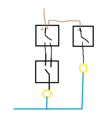

Ik heb een klein probleempje bij het aansluiten van nieuwe schakelaars in de woonkamer.
Ik heb namelijk slechts een draad met stroom op en daarop moeten een wisselschakelaar en een enkelvoudige schakelaar op aansluiten.
Om de wisselschakelaar aan te sluiten is het geen probleem, maar ik krijg geen stroom op de enkelvoudige schakelaar.
Ik heb alreeds geprobeerd om een extra overbrugging te maken tussen de wissel en de enkelvoudige schakelaar, maar zonder succes. De wissel blijft wel werken, maar de andere niet.
Wie kan er mij helpen
NB ik woon in België

Bij een enkelvoudige schakelaar heb je twee punten waar bedrading op kan.
Meestal zit er een rood penetje die je in kunt drukken of er staat een P
Sluit op deze altijd de bruine draad aan.(spanningsdraad)
Doe dit ook bij de wisselschakelaar.
Vanaf dat punt draadbrug maken naar de enkelpolige

Confidence
De bruine draad die op de L1 van de wissel verbinden met de L1 van de enkelpolige en het zou moeten werken.

Dit heb ik nu geprobeerd, maar met hetzelfde resultaat, de wissel blijft werken, maar de enkelpolige niet.
Ik heb dus 1 spanningsdraad, voor de wissel een nuldraad en een draad die naar de lamp gaat.
Voor de enkelvoudige is er een nuldraad en een draad die naar de lamp gaat.
Mag ik deze 2 (nuldraad en draad naar lamp) van de enkelvoudige samen in opening 1 steken of niet?

Een nul komt nooit op een wisselschakeling, je doet iets niet juit.
mmak eens een foto.
Confidence
Zie bijgevoegde schets (sorry tekenen is niet mijn ding)

Die gele rondjes zijn dat lampen.
Als dat zo is dan moet dit werken.
Dimitri22
Hierbij een afbeelding
de rode draad is de draad met stroom, die bovenste twee (blauwe en zwarte) zijn voor de wissel
Die andere twee zijn voor de enkelvoudige...
Ik heb de rode op de L1 van de wissel gezet en de blauwe en zwarte resp. op 1 en 1'
op de L1 van de enkelvoudige zet ik een overbrugging van de L1 van de wissel.
